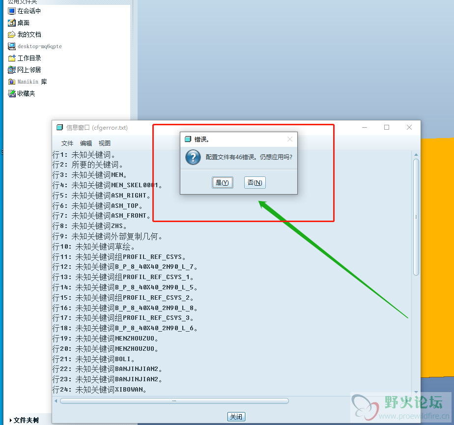

     大神们  我的proe5.0的配置文件的使用方法是:复制,就是从笔记本上复制到台式机上类似的。而且也好几个版本共用一套配置文件并且起始目录也在一个文件夹,这样好管理。但最近不知怎么搞了下,每次一打开就会报错,但并不影响使用,就是烦。如图: f1d8ee363b2ec0985fd4b72bb8f1d2b.png    有什么好的方法吗?重新配置一遍麻烦,也没那时间。请各位赐教

删除提示的错误行就可以了

46 处错误里的选项好像都没见过,检查下吧

保留经常使用的就可以可以了,太多了有些用不到也没什么意义,proe的建议自己用一个config,因为有的些proe配置Creo用不了,Creo的配置proe的也用不了

嗯嗯  去哪里删除啊?配置文件config里没有
