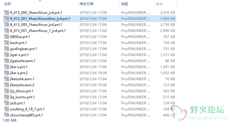

各位大佬好,新人小白用Creo Elements/Pro5.0打开文件时为什么有的能正常打开,有点显示不能检索啊,感谢指点!!!

低版本打开高版本的文件就会显示不能检索。重新检查一下你的文件时什么版本的。或者直接用CREO7.0什么文件的版本都可以打开

你的版本低了,现在很多用户都喜欢用的高版本,我工作用的和你的版本一样

我以前也遇到过你这种问题,大神们说这是低版本软件打开高版本文件造成的。

一般都是低版本的原因。 低版本打不开高版本的文件。 所以画图时尽量用低版本的画,这样别人都能打开。

用高版本打开试试吧,一般都能解决问题

文件版本太高了,用高于文件版本的软件打开即可~~
