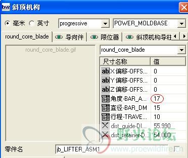

本人在用EMX5.0添加斜顶机构的时间,顶杆的角度值一直改不过来(如下图中将圈中的17改为5),每次信息栏上都提示:“无法识别实例。将使用第一个实例。”请高手为我指点一下,谢谢。 1.jpg

发表于 2010-7-11 07:52 | 显示全部楼层
你要先定义好那个右边的选择面选择好了以后就可以改了要注意你的坐标这个角度是根据你选择的坐标来定义的。。
