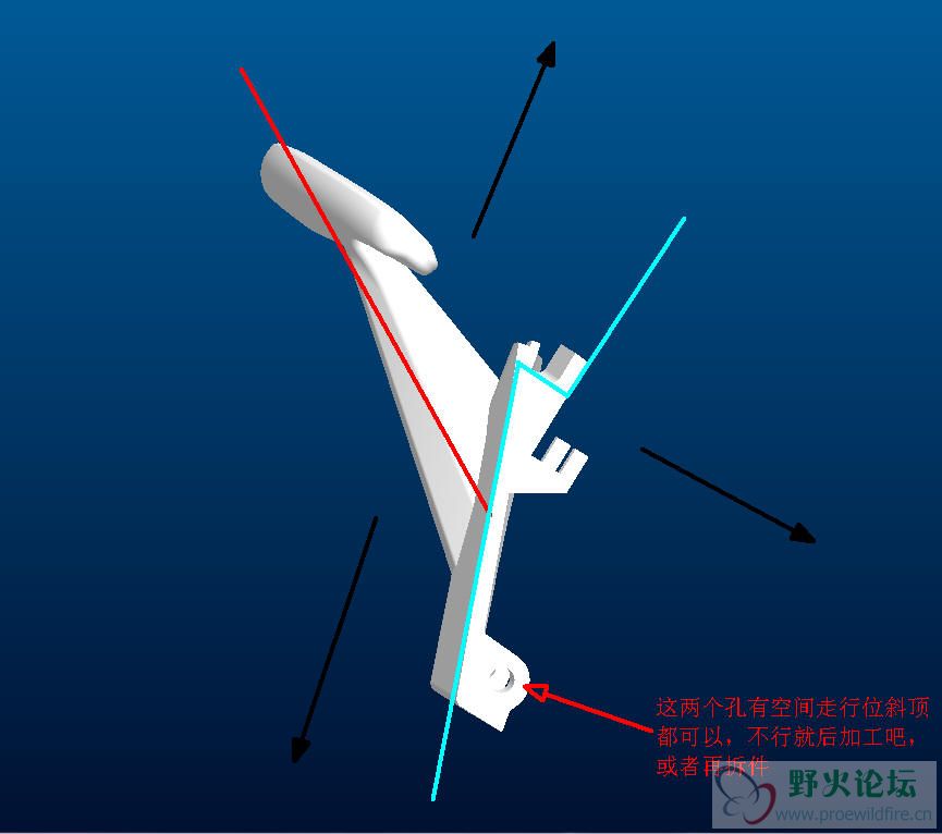

新手还望大神们指点迷津~~谢谢

发表于 2021-1-18 11:17 | 显示全部楼层
什么材料,需要多少件?

发表于 2021-1-18 11:27 | 显示全部楼层
初步的想法是这样分。左右分那个造型有倒扣。多多指教

发表于 2021-1-18 11:35 | 显示全部楼层
我上面那三个方向是比较稳的,因为看你这个建模方式似乎也是向着那些方向。当然还考虑加工方式是否简单。仅提供参考。欢迎指教!

发表于 2021-1-18 13:27 | 显示全部楼层
一模多个还是一模单个

jiejing219 发表于 2021-1-18 13:27
一模多个还是一模单个
示范一个一模单个就好
孔是要后期加工了的~~谢谢指导

什么材料,需要多少件?
铝合金模~~师范个单件就好~谢谢
