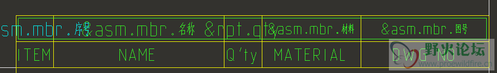

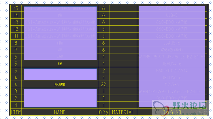

发表于 2021-9-9 16:09 | 显示全部楼层
可以实现你说的,以下是我们目前在用的
具体如下
在每个PRT中插入参数,其中包含序号 ,可以设置快捷方式
工程图模板中建立表,在表中插入之前设置的参数,
以下是实际试用的效果
编号的时候要对应实际设置的序号
