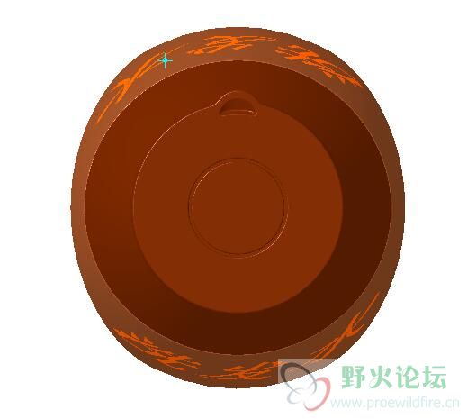

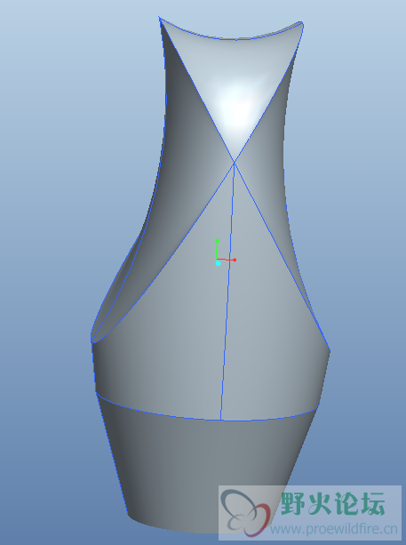

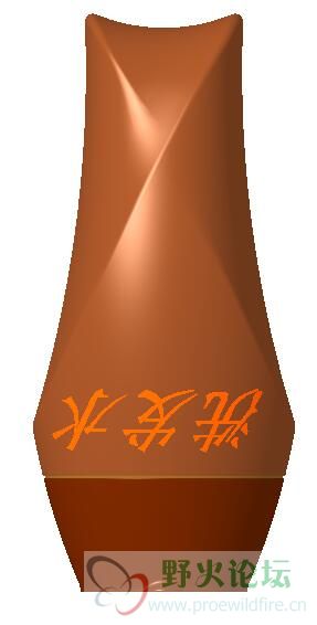

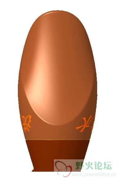

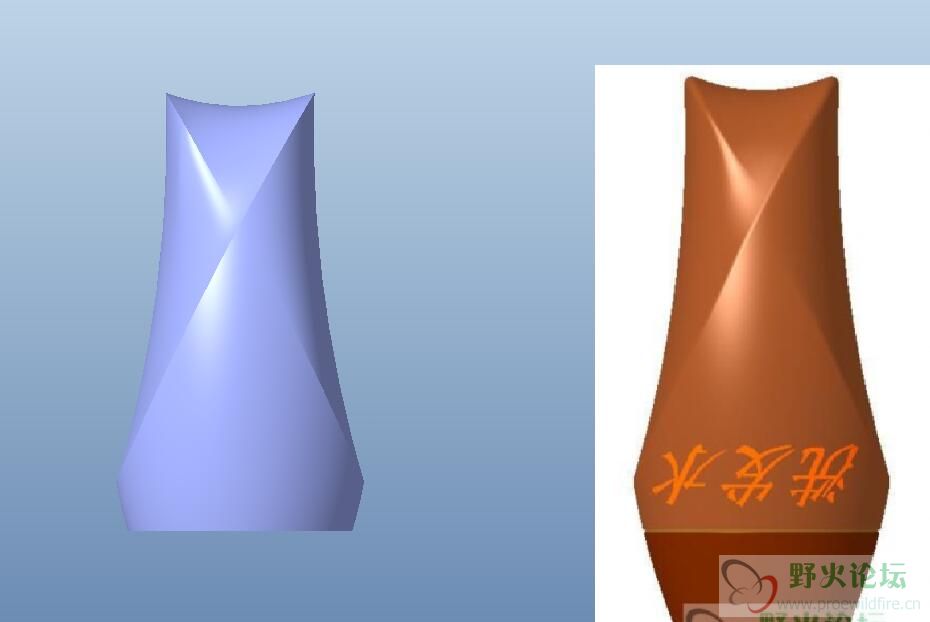

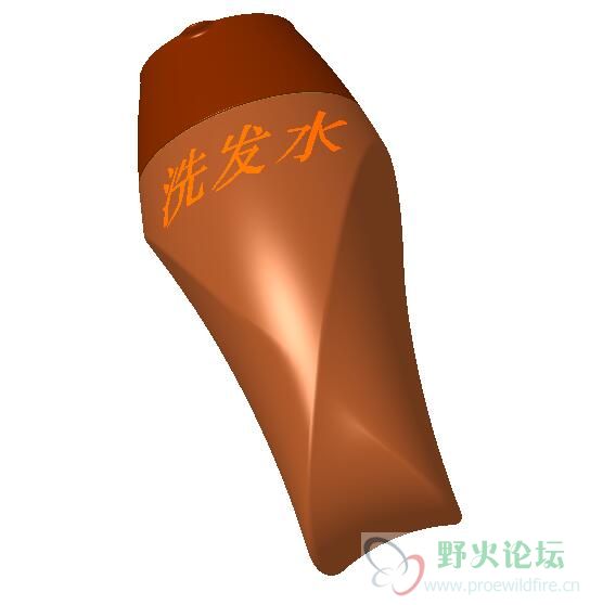

           给大家分享的是一个洗发水瓶子的建模。自己想了很久也没有想到比较好的做法。勉勉强强有点照猫画虎。希望呢过得到大神的指点,上传自己做的模型。
           (有大神做出了类似的一个形状的模型,文件在11楼。大家可以参考下载-2021-1-19)
自己画的
自己画的
主视图
主视图
仰视图
仰视图
俯视图
俯视图
轴测图
轴测图

最佳答案
查看完整内容
链接:https://pan.baidu.com/s/1r6zbMfyrsOS8ipnQLATiow 提取码:giq4 链接附上 用的Creo4.0

发表于 2021-1-16 15:30 | 显示全部楼层
提取码:giq4
链接附上   用的Creo4.0

 楼主| 发表于 2021-1-18 07:49 | 显示全部楼层
来个大神画一下啊。有金币奉上

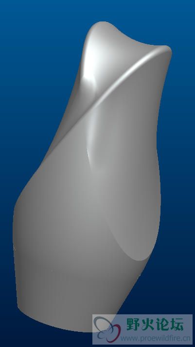

229
288
发表于 2021-1-18 21:37 | 显示全部楼层
1231.jpg 文件太大 上传不了   谅解

 楼主| 发表于 2021-1-18 22:59 | 显示全部楼层
君莫笑 发表于 2021-1-18 21:37
文件太大 上传不了   谅解
大佬。把在此插入拉到最上面压缩一下。或者放到网盘可以吗?收到文件金币立马奉上。你这个面做的太漂亮了,非常感谢!
三人行,必有我师!
229
288
发表于 2021-1-19 08:21 | 显示全部楼层
拉到最上不行  试过了
310
434
发表于 2021-1-19 08:34 | 显示全部楼层
面可以缝出来,但是那些隆起的边线不能倒角不圆润
