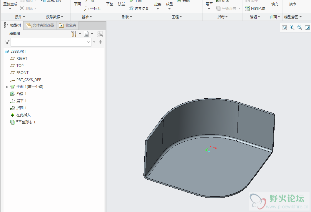

就是一个R角在圆弧位置作个法兰壁。请各位解答

发表于 2021-1-16 15:22 | 显示全部楼层
点图示的面就可以。你那发生什么事了?

发表于 2021-1-16 15:51 | 显示全部楼层
只有展平才能折回。平整状态下不能

 楼主| 发表于 2021-1-16 16:57 | 显示全部楼层
2475413890 发表于 2021-1-16 15:22
点图示的面就可以。你那发生什么事了?
谢谢解答,找到原因了,原来弧作第一面,平面作法兰壁,这样是展平折回不了的。相反如图就可以
