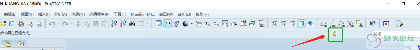

          大神们  proe5.0组件刷新 报警灯显示黄色  既不是正常的绿色 也不是报错的红色  那么请问一般 黄色代表什么?如图 [ e69c11449fd44de4d36cfb23c1eb1e6.png

ctrl+g刷新下,刷新后还是黄的我记得是有循环参考的意思

黄色的圆点代表某一个或某几个零件的参照有问题了(一般是没同步更新,或者循环参考,或者参考发生变化),如果整个产品零件不多,那么可以再生一下或者再生多刷几次,会有变绿的可能性,如果一直刷都是黄色的,那么就是出现循环参考了(这与作图习惯有关)。如果再生出错,那就是参照丢失或者参照变化太大了。一般不建议整个大组件再生,若要再生,请在单个零件里面再生就行可以了,这个圆点只要不是红色的就可以了(强迫症除外),若非要绿色,那就必须对自己做的图非常自信,且没有来回参照。

嗯嗯  很抱歉  我就是那个强迫症的人   还有一种情况 就是组件中不能有封装元件  有封装元件也会出现这种情况

查看在哪里?而且黄色的报警是查不出来的
