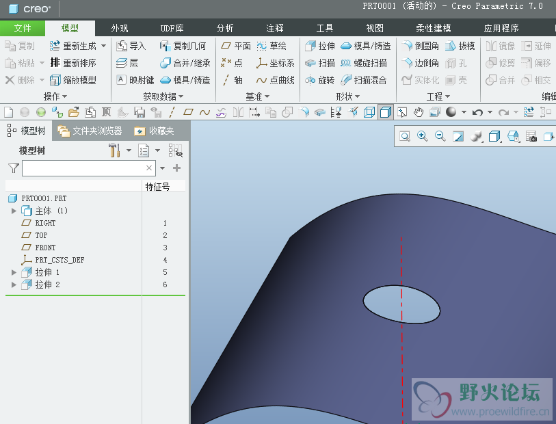

我要做旋转怎么得出曲面上圆的中心轴呀

相交得出圆曲线   通过圆曲线做轴  不知道理解的对不对

曲面上作点,通过点就可以作垂直曲面的中心轴

画一个投影方向的平面的圆再做轴

Creo7.0 ......这个轴,用圆切除后就有了自己的轴,不知是不是你所要的轴

相交得到曲线,再参考曲线做旋转中心轴

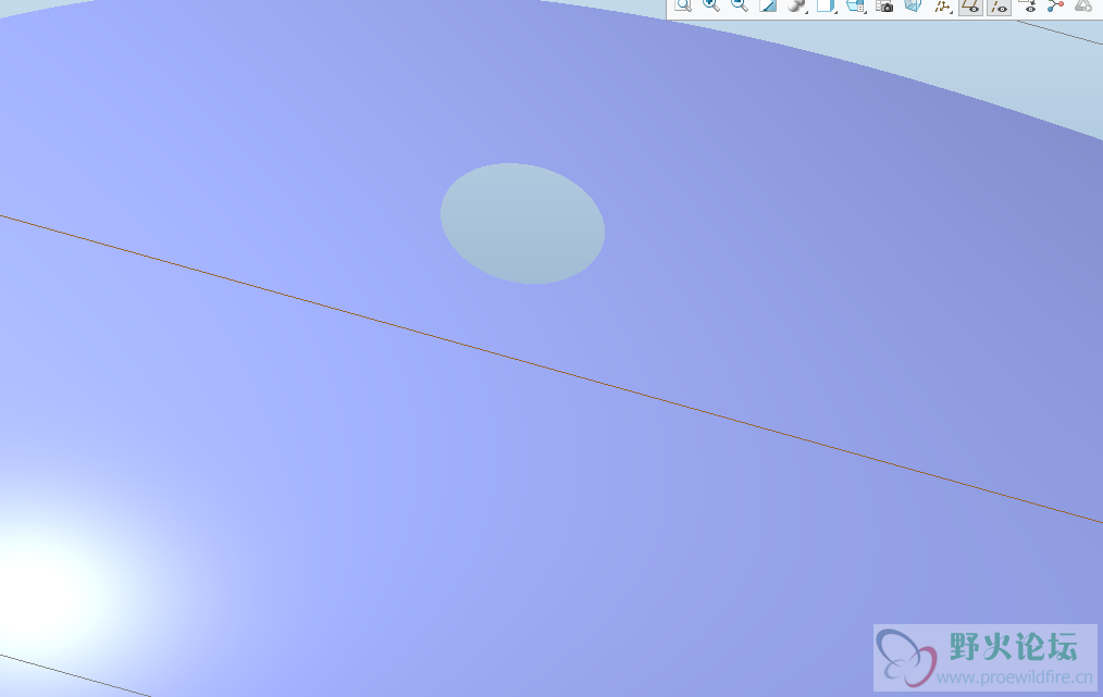

不知道是不是你所要的中心轴?
0117-creo-7.prt.zip
