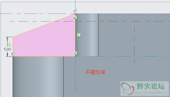

[求助] 偶尔遇到这种问题,按照道理是能生成的为什么不能呢

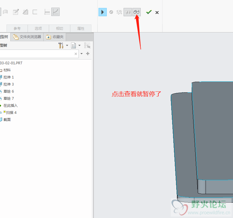

也没干涉什么的,这个能生成和不能真的不太懂

发表于 2021-1-15 14:09 | 显示全部楼层
检查一下参考那是不是自动捕捉到啥了

发表于 2021-1-15 14:16 | 显示全部楼层
没图很难模拟问题

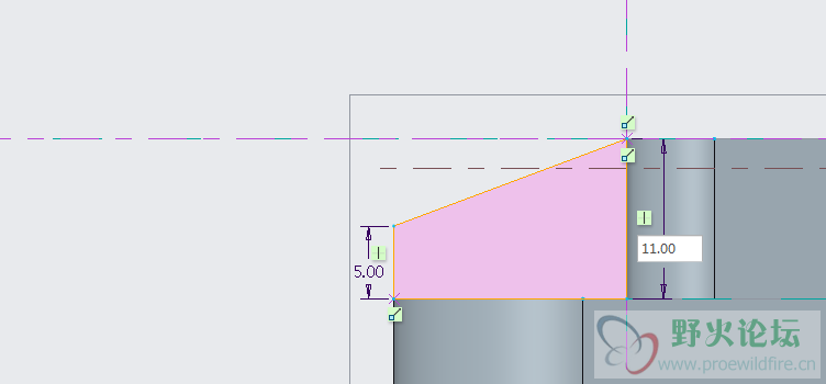

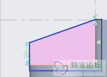

发表于 2021-1-15 15:07 | 显示全部楼层
截面画大一点试试,刚好捕捉到边线的话可能扫的过程中会产生薄片

发表于 2021-1-15 15:14 | 显示全部楼层
少侠为何不直接投影边线,然后封闭?

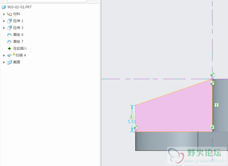

 楼主| 发表于 2021-1-16 08:37 | 显示全部楼层
谢谢,可是不能可变截面扫描了。刚刚试了下多标几个尺寸就行了

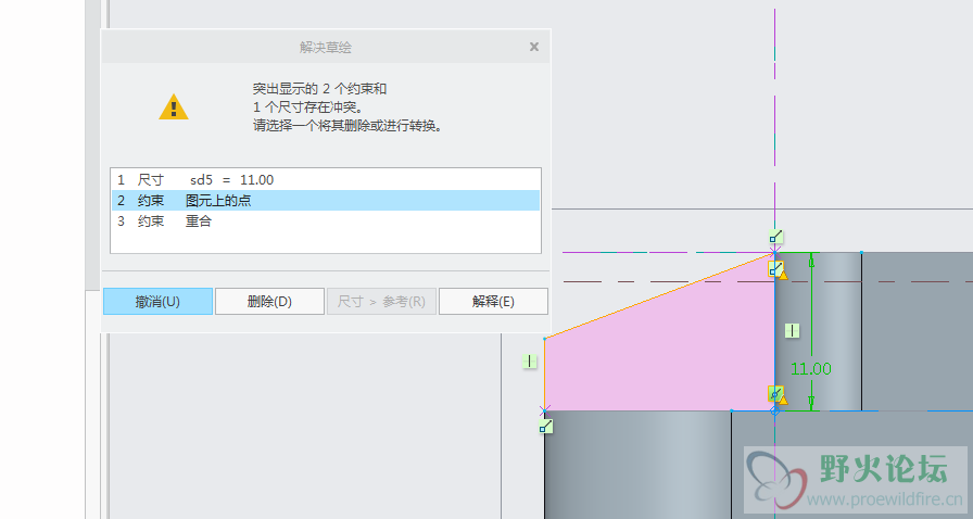

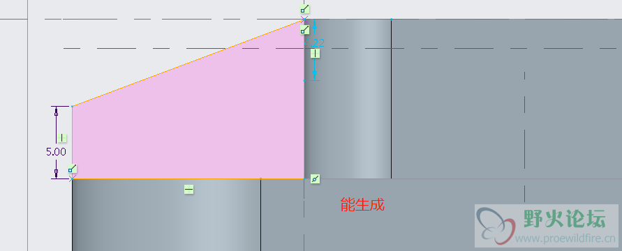

 楼主| 发表于 2021-1-16 08:42 | 显示全部楼层
iskgjj 发表于 2021-1-15 14:09
检查一下参考那是不是自动捕捉到啥了
删除这个点就行了,不知道这个点有什么问题

发表于 2021-1-16 08:59 | 显示全部楼层
那应该是你删掉参考点那个面有问题?是平面吗?那个面怎么做的?

发表于 2021-1-16 09:30 | 显示全部楼层
那就非常确定是捕捉到实体的顶点了,这是很多人常犯的错误,可变扫每条轨迹都有一个轨迹交点,做截面可以用这个交点作参考或者与之重合,也可以参考垂直平面,但是参考到固定的点或者面或者线就会失败的,因为沿轨迹扫到别的位置时不一定可以满足参考到的这些固定的点线面

发表于 2021-1-16 09:35 | 显示全部楼层
捕捉到了多余的参照
