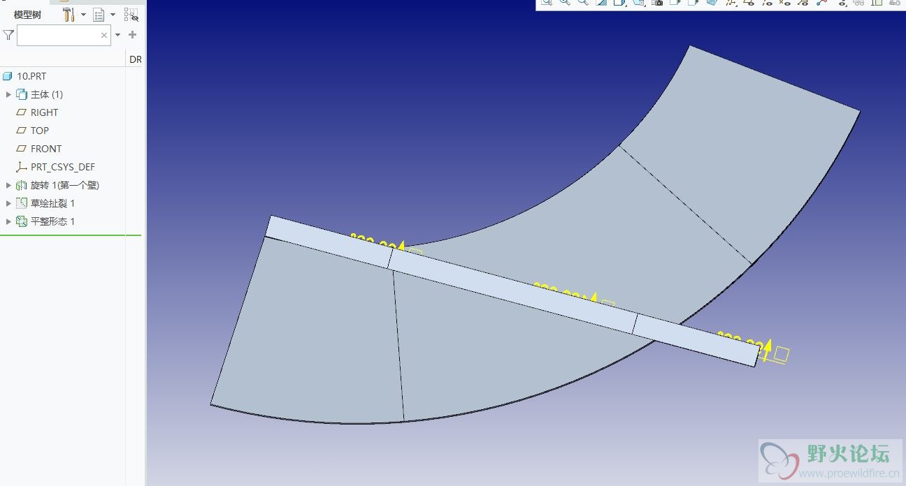

请教这个东西用CREO怎么做出来的,去掉直面部分可以展开,不去掉的话不能展开

这样可以吗

这样肯定不行的,展开要激光切割

这个加工只能分开来做,不可能在一起的

试了一下,下面一段用法兰壁就可以展开!!!!!!
