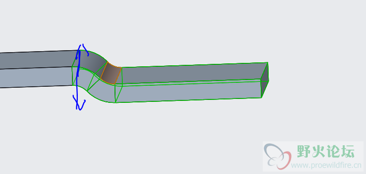

在使用钣金的法兰壁时候 形状选取 啮合 图中绿色箭头方向的尺寸(折弯下来的垂直高度)是不是无法控制呢 默认的尺寸是怎么定义的呢

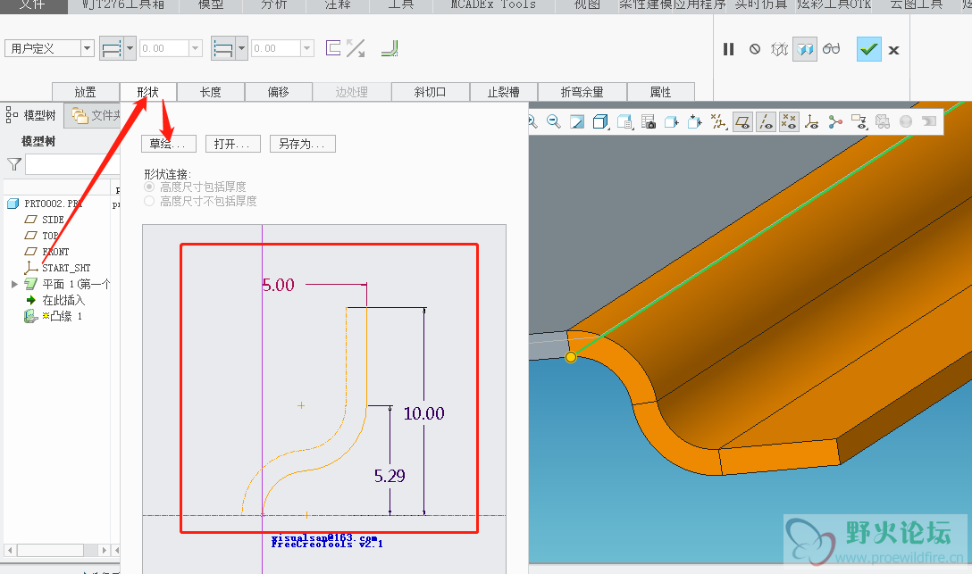

这个是不是默认一个料厚啊,如果想有深度话,建议直接正常法兰,多做几个折弯
默认情况下确实只有一个料厚。

默认不等你不让你自定义
感谢指导,已经操作成功。
