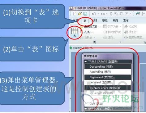

creo2.0 制作表时,怎么找到排序方式是降序还是升序?如下图所示。
目前找不到,是软件设置问题么?

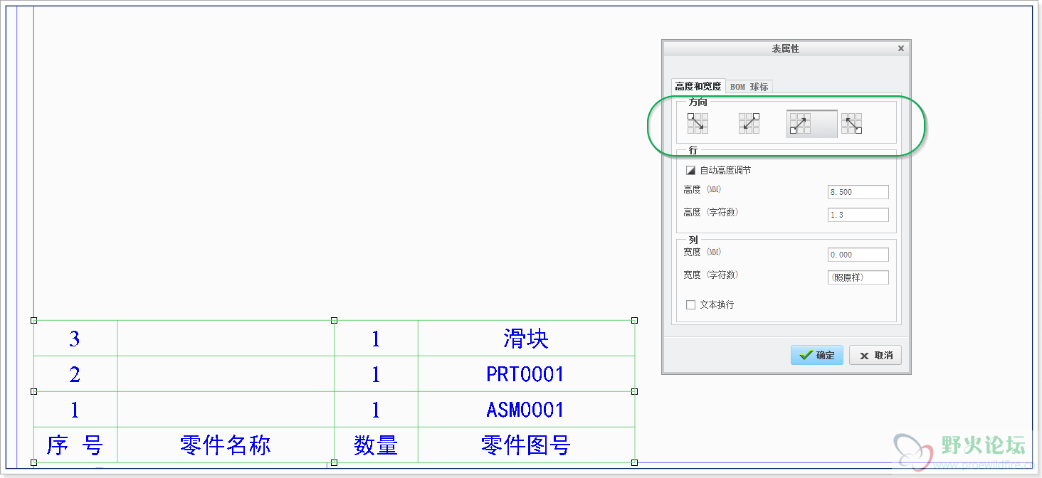

发表于 2021-1-14 07:40 | 显示全部楼层
框选表格,右键属性

 楼主| 发表于 2021-1-14 20:17 | 显示全部楼层
340047351 发表于 2021-1-14 07:40
框选表格,右键属性
谢谢!又学习了。
