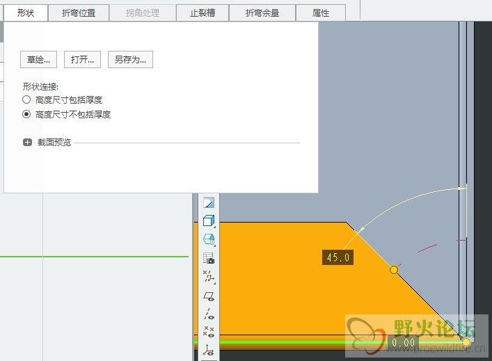

刚学习creo, 遇到个问题, 请大神帮忙指导一下.
如下图.怎样去除两次折弯后的缝呢

发表于 2021-1-12 19:34 | 显示全部楼层
法兰-之后草绘折弯一次出来

发表于 2021-1-12 19:59 | 显示全部楼层
用法兰

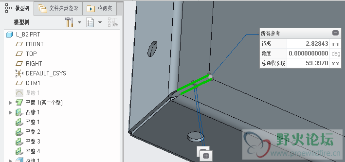

 楼主| 发表于 2021-1-12 21:02 | 显示全部楼层
creo还不太会用,大神,你的PRT文件能发我学习一下吗
63
894
1156
发表于 2021-1-12 21:50 | 显示全部楼层
CREO 7.0
l_b2.rar
200.3 KB, 下载次数: 9

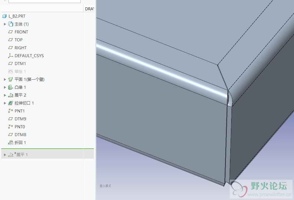

发表于 2021-1-13 08:10 | 显示全部楼层
258
352
发表于 2021-1-13 08:14 | 显示全部楼层
这样也是可以的
