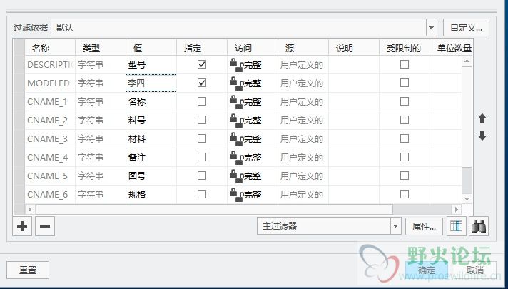

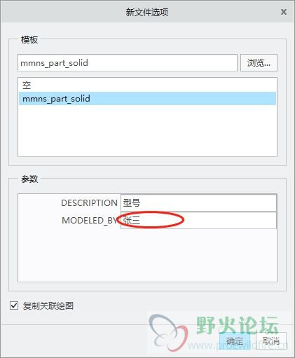

请问如何将Creo中modeled by的默认值变更为自己的名字?谢谢!
将上图中张三改为自己的名字
将上图中张三改为自己的名字

发表于 2021-1-12 15:04 | 显示全部楼层
在模板里面改

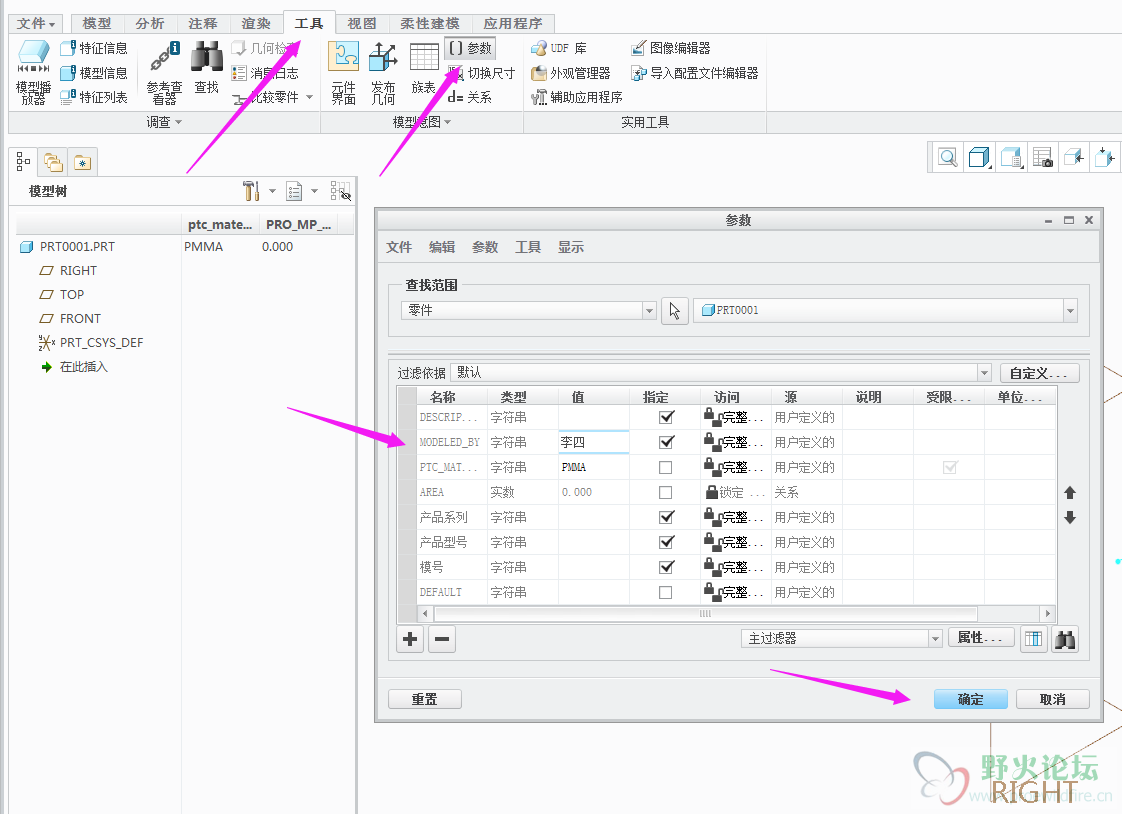

 楼主| 发表于 2021-1-12 15:13 | 显示全部楼层
谢谢,已经生成的零件可以按照你说的方法在参数里面变更。
但是新建零件默认值是张三,我想找到能将默认值改成自己的名字的方法。
如下图
已生成零件变更
已生成零件变更

 楼主| 发表于 2021-1-12 15:20 | 显示全部楼层
刚才没有理解你的意思。
请问模板文件是在什么位置呢?
1697
213
3164
发表于 2021-1-12 15:26 | 显示全部楼层
jamesfu 发表于 2021-1-12 15:20
刚才没有理解你的意思。
请问模板文件是在什么位置呢?
默认在templates 文件夹里面
Triple H
196
223
 楼主| 发表于 2021-1-12 16:00 | 显示全部楼层
搞定了,模板文件里面变更了就可以了。
非常感谢!
