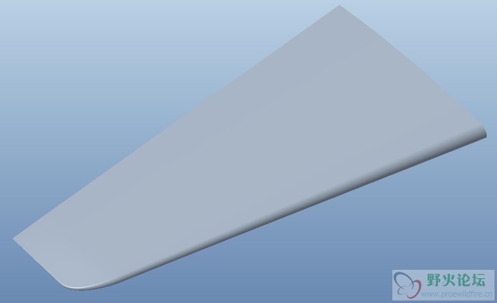

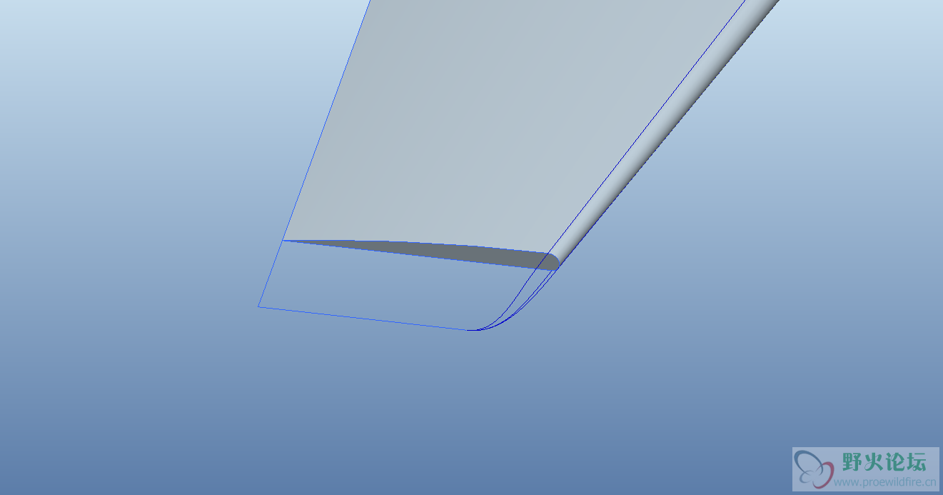

发表于 2021-1-12 10:19 | 显示全部楼层 |阅读模式
悬赏10金钱已解决
有时候显示错误说不构成曲线,大部分时候没有具体错误显示
翼尖融合面用边界混合

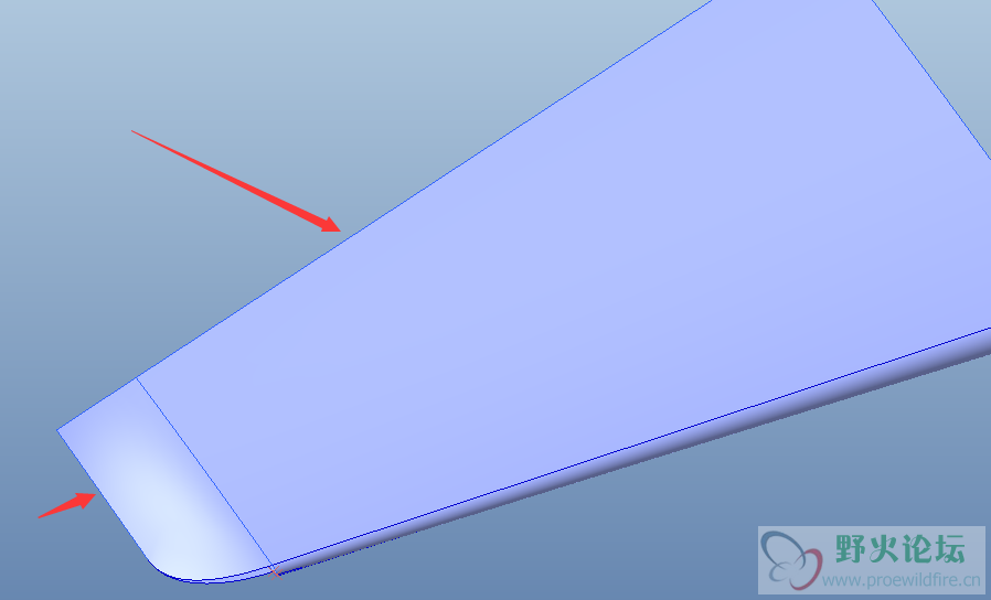

发表于 2021-1-12 15:21 | 显示全部楼层
121.png 确定这个两条边没有圆角?

发表于 2021-1-12 15:40 | 显示全部楼层
这样可以吗

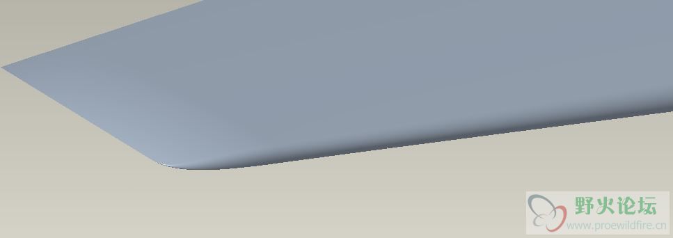

发表于 2021-1-12 17:13 | 显示全部楼层
789.jpg 20210112.prt.rar (104.4 KB, 下载次数: 26) http://www.proewildfire.cn/forum.php?mod=attachment&aid=MjU1MTg1fGRiN2FkYTlhfDE3NjM3NjY1MTV8MHw%3D只能画到这样了

君莫笑 发表于 2021-1-12 15:21
确定这个两条边没有圆角?
因为看到别人求助画机翼的帖子,随手画的,但是发现最后翼尖封闭不了,想找找问题所在。
我又试了很多次,前面圆边处曲面合并总是出问题。

 楼主| 发表于 2021-1-13 08:31 | 显示全部楼层
谢谢,我先看看

 楼主| 发表于 2021-1-13 08:33 | 显示全部楼层
yixiaogang10 发表于 2021-1-12 15:51
翼尖融合面用边界混合
忘了说了我用的proe5.0,你和楼下发的我都打不开。大意了
