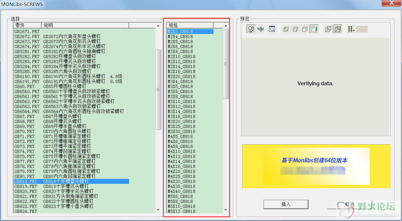

新建装配图不会出问题,但是打开老装配图模型树就会出现一片红,细看丢失的全是标准件库的零件,这时打开标准件库是这样的
1.png 库里只剩下寥寥几个零件,但是完整的库应该是这样的:
这就算是新建都是不全的,唯一的解决办法就是关掉软件,重新打开后先新建一个装配文件,然后把要用到的标准件都先装配进去,这时再打开老的装配图才能正常 显示所有零部件,原本挂标准件库是为了方便,可现在过程是相当痛苦,网上搜了一圈一直看不到相关的,不知道怎么解决

没有用过这个插件,要么你每次保存用备份的方式,要么改配置文件search.pro,把你的库文件添加进去,每次打开就会自动查找库里面的标准件
