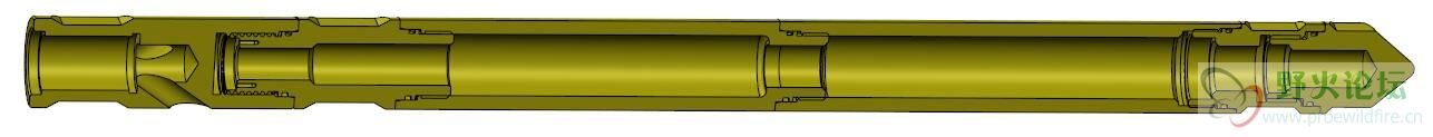

圆管外径D,内径d,材料屈服强度Ts:1160-1380MPa,弹性模量(Gpa):128GPa,如何计算圆管承受的最大扭力?最好详细点,谢谢

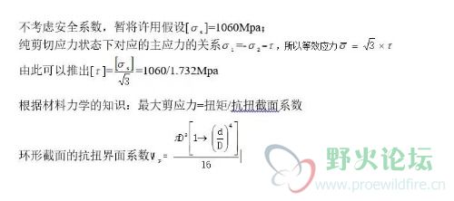

发表于 2021-1-13 13:00 | 显示全部楼层
不考虑安全系数,暂将许用假设[ ]=1060Mpa;
纯剪切应力状态下对应的主应力的关系 =- = ,所以等效应力
由此可以推出[ ]= =1060/1.732Mpa
根据材料力学的知识:最大剪应力=扭矩/抗扭截面系数
环形截面的抗扭界面系数
101
118
发表于 2021-1-13 13:05 | 显示全部楼层
快疯了,不会传图片,有些公式用公式编辑器写的

发表于 2021-1-13 13:40 | 显示全部楼层
手机上传的,看看能看清楚吗?

发表于 2021-1-26 16:57 | 显示全部楼层
cqb1013 发表于 2021-1-26 09:01
也就是我要查材料的最大剪应力就可以是吧?多谢!
可以这么理解,平时我们查到的材料屈服应力是通过单向拉伸测出来的,所以如果能理解应力状态的话,他们之间是可以换算的,比如上图中的第二,第三行就是单向拉伸和纯剪切应力状态之间的换算关系。
