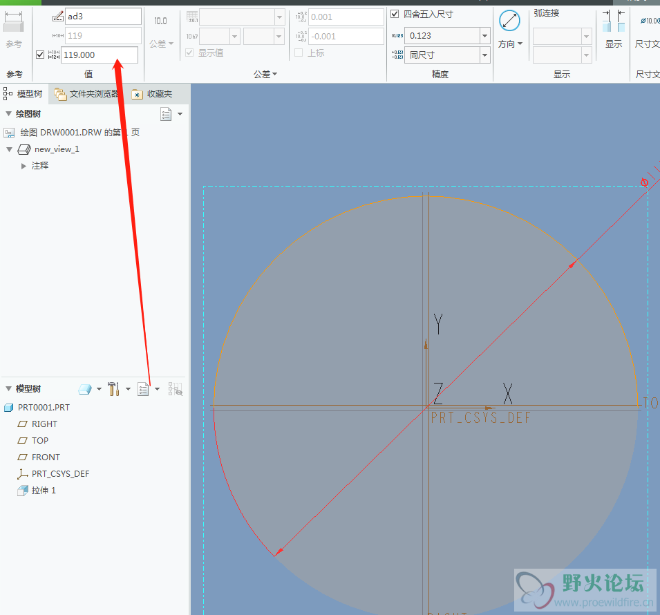

发表于 2021-1-11 15:02 | 显示全部楼层
如下

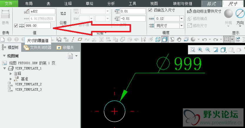

发表于 2021-1-11 16:43 | 显示全部楼层
这里位置
