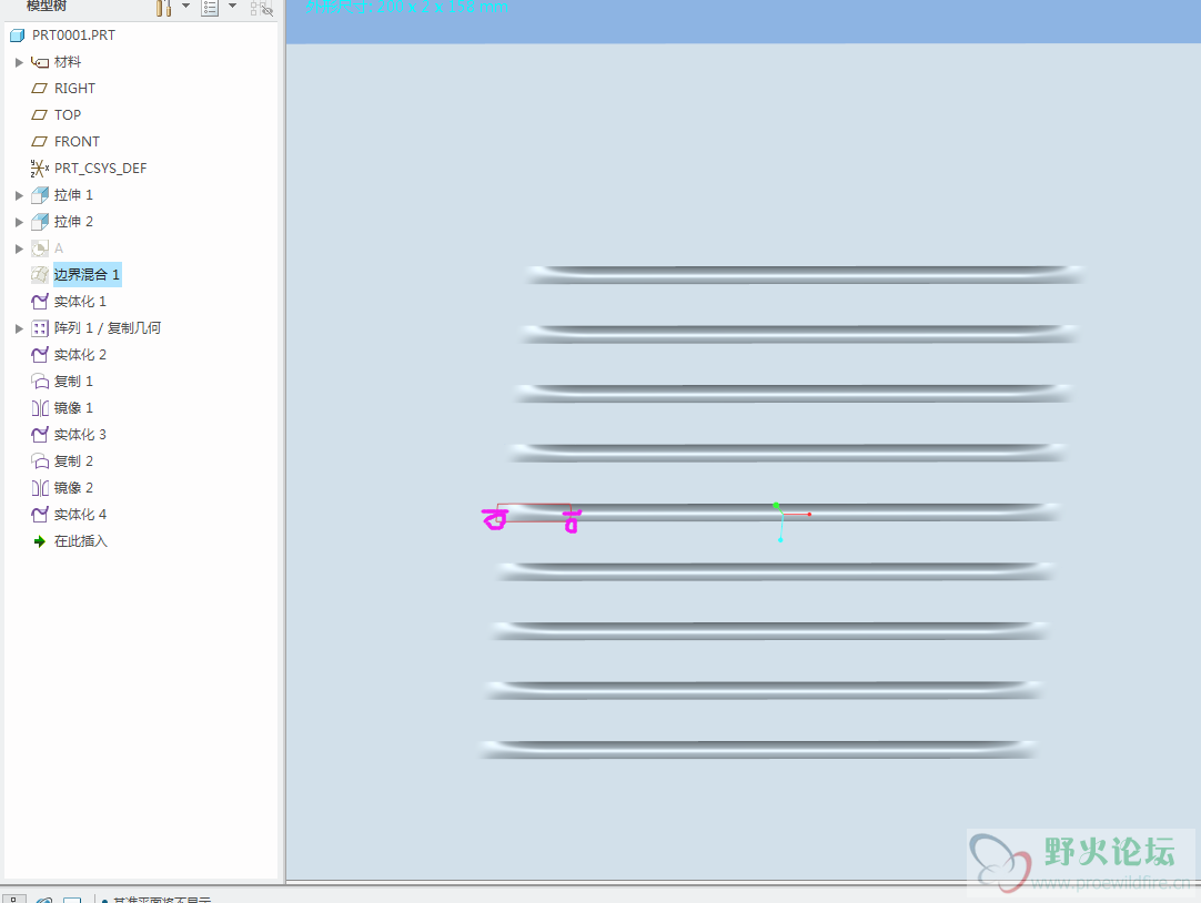

如图如题,感谢

此非漸變曲面,只需非常簡單的掃描即可

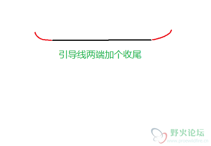

首尾稍作调整即可

左右相切即可

谢谢,就是因为扫出来首尾与图中不一致
