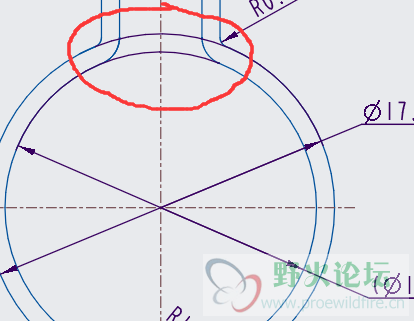

请教各位大神,CREO工程图中,这个直径多余的线怎么去除?

选中这个标注,把鼠标挪到直径标注线起始点处,就会有个小黑点,拖动小黑点即可。
发表于 2021-1-8 18:19 | 显示全部楼层

 楼主| 发表于 2021-1-8 18:53 | 显示全部楼层
可以了,谢谢
