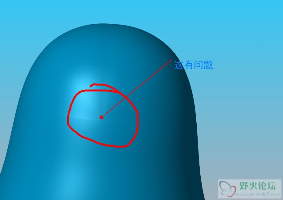

有哪位帮忙,改善下附件的曲面质量。谢了。

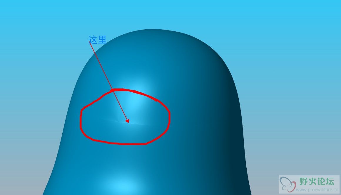

 楼主| 发表于 2021-1-8 18:18 | 显示全部楼层
影子405 发表于 2021-1-8 18:09
只是调整了线,面你自己约束吧,漏掉了。
你看看,这两个地方存在问题

发表于 2021-1-8 18:24 | 显示全部楼层
comky 发表于 2021-1-8 18:18
你看看,这两个地方存在问题
大哥,都说漏掉了,你自己约束相切就好了

 楼主| 发表于 2021-1-8 18:34 | 显示全部楼层
影子405 发表于 2021-1-8 18:24
大哥,都说漏掉了,你自己约束相切就好了
看的,你刚发回来的文件

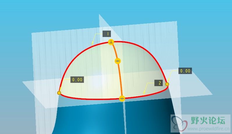

45
60
发表于 2021-1-8 22:29 | 显示全部楼层
版本太高打不開
爲什麽是三邊做面而不是四邊?做出來不是還要處理兩端嗎?難道現在新版本都不用處理了?

 楼主| 发表于 2021-1-9 08:41 | 显示全部楼层
一支公 发表于 2021-1-8 22:29
版本太高打不開
CREO 6.0 画的。
