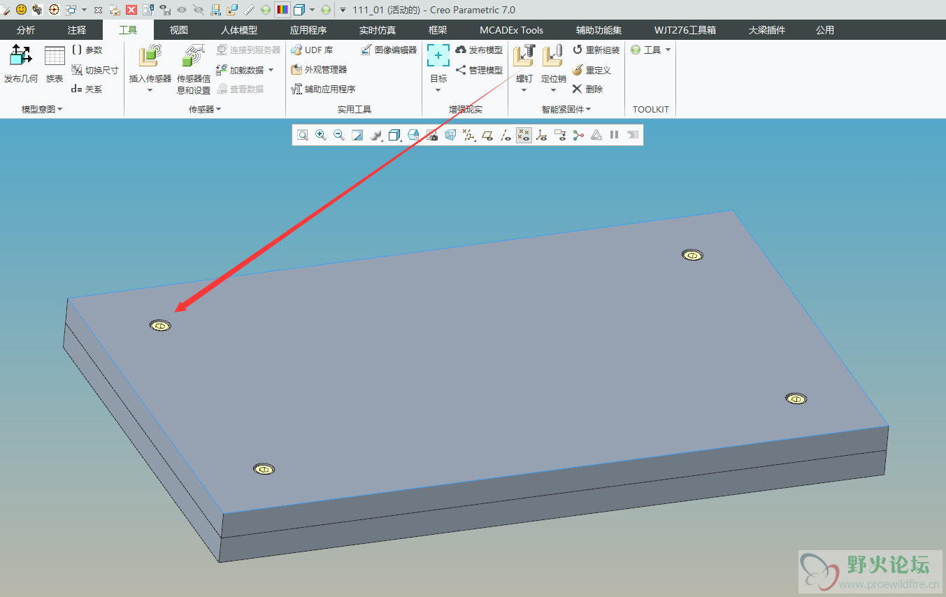

在装配环境下对单独一个零件进行打螺纹孔,如何根据其他零件的位置进行打孔呢,如图那样蓝色我已经在表面草绘画好了圆心位置,怎么就直接在那个圆心位置打螺纹孔呢,网上也是找了半天没找到方法,到是在UG里打孔很方便,快受不了CREO了...

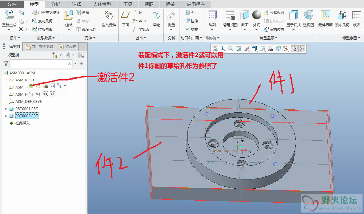

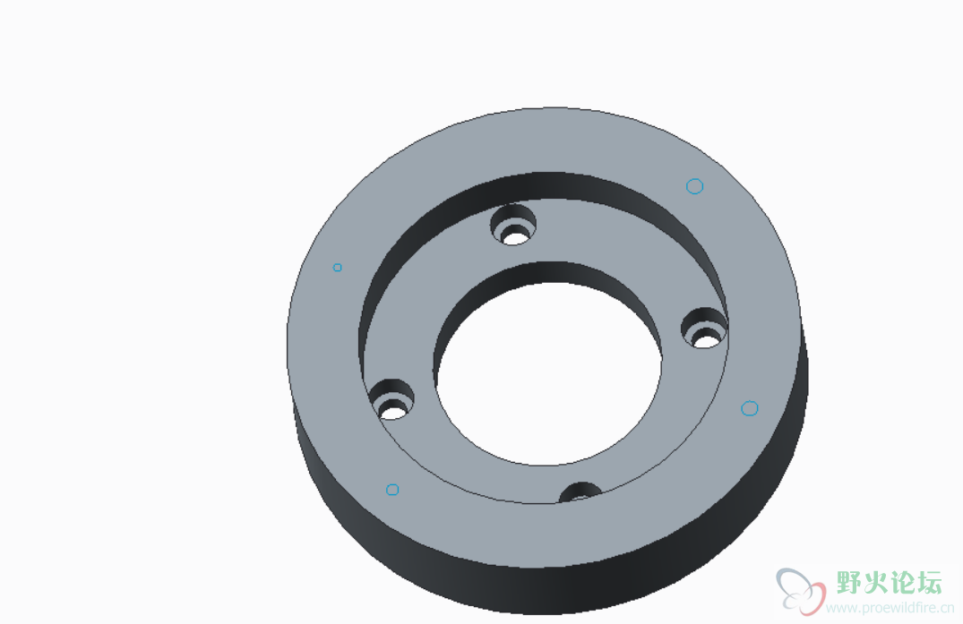

发表于 2021-1-9 08:42 | 显示全部楼层
明白你意思了,看图

 楼主| 发表于 2021-3-1 10:18 | 显示全部楼层
心相印你 发表于 2021-1-9 08:42
明白你意思了,看图
谢谢解答,现在就是每次需要参照的时候,就单独画草绘给参照
