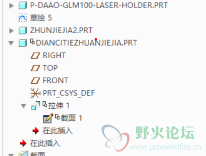

如图,我在装配环境下建模,零件已经约束完成了,但是下面的拉伸依旧有小方块的标识显示未能约束完成,找遍了网上也没有相关的回答,因为本人用UG多年,对CREO实在不适应
 楼主| 发表于 2021-1-8 13:50 | 显示全部楼层
这一套装配图是同事给的,我得继续画下去,所以其他零件都是约束好的

拉伸1的参照没了,如果这个零件是通用别人的零件,那么把拉伸1里面的参照删掉,然后重新用尺寸定义一下(最好不要变换位置),就可以了。其实不管它也没关系的,只要再生不出错就没事,如果实在看不下去,参照又找不到,而且又必须参照,一再生这个零件就出错,那么就直接转STP好了,其他的麻烦就没有了。

creo建模同nx是不一样的,nx中的布尔运算挺给力的。你要习惯creo不能再向nx中那样。如所示,creo中你可以关掉捕捉,这样就少了额外的不是你所想选的参照。不过不建议你那样做,你这样用creo会很不习惯。

刚捣腾了一下,新建模型的时候,创建方法选空就好了,之前一直没在意是复制之前的零件所以一直出现这问题
