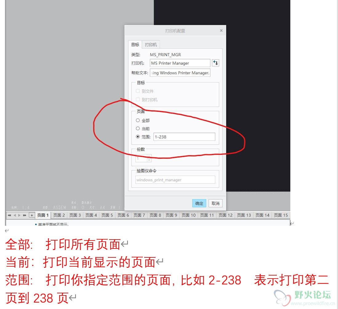

发表于 2021-1-8 09:58 | 显示全部楼层
参考我们的做法

发表于 2021-1-8 12:15 | 显示全部楼层
zheng 发表于 2021-1-8 10:58
首先,先感谢您。请问,这是批量打印成PDF吗?假如我们做了200个图,这些图一定是有A4/A3/A2等等图幅的, ...
打印成PDF???  A4  A3打印机能自动识别(应该是要你打印机支持),
这本来就是多模型工程图,里面包括了很多零件图,按组件或项目出的图

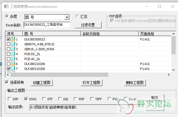

发表于 2021-1-8 17:28 | 显示全部楼层
可以试试MCADEx Tools这款插件

发表于 2025-1-10 10:00 | 显示全部楼层
如果是在同一个工程图下,可以批量打印!
