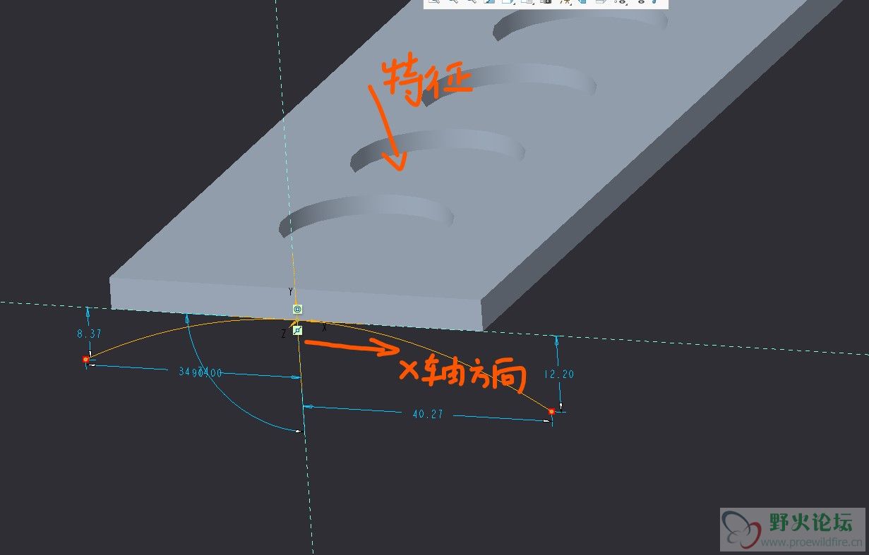

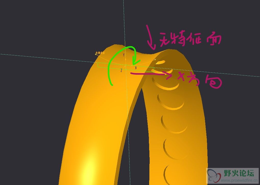

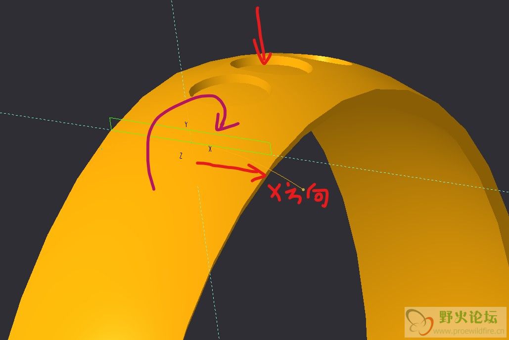

发表于 2021-1-8 09:33 | 显示全部楼层
如图所示,特征朝向是依据你所绘制截面的坐标系的朝向决定的,一般是靠X轴朝向,我称之为“左手法则”-----大拇指朝向X方向,四个手指的方向为环形折弯的方向,你可以试试看
