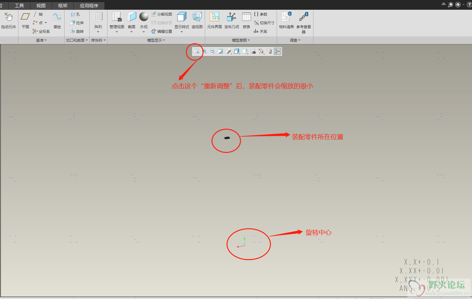

那是因为你零件外围比较远的地方有基准或图元,把这些东西修改掉

求问,以前点击“重新调整”零件一般会显示在屏幕中心,但是这个装配零件打开,点击“重新调整”之后,零件会缩的很小,而且还会很偏里屏幕中心,这个要怎么修改改过来呀

1点掉选转中心,
2,鼠标放到零件上
3,滚动鼠标滑轮,放大或缩小

这种有两种方法:
1,临时的,点击对于的3d,旋转就可以了
2,修改旋转中心,要新建一个坐标系,然后选择新坐标为旋转中心(在视图-重定向)
48

把零件移到坐标中心

你傍边有草绘当然是这样显示,你把草绘中心定好或者不要的东西给他删除即可

你好,问一下怎么找到那些外围比较远的基准或图元呀~~

把基准都打开看看有没有

的确有很多基准在比较远的地方,删除就好了。因为这个模型不是我自己建立的所以我也不清楚为什么那么远的地方还会有基准~
