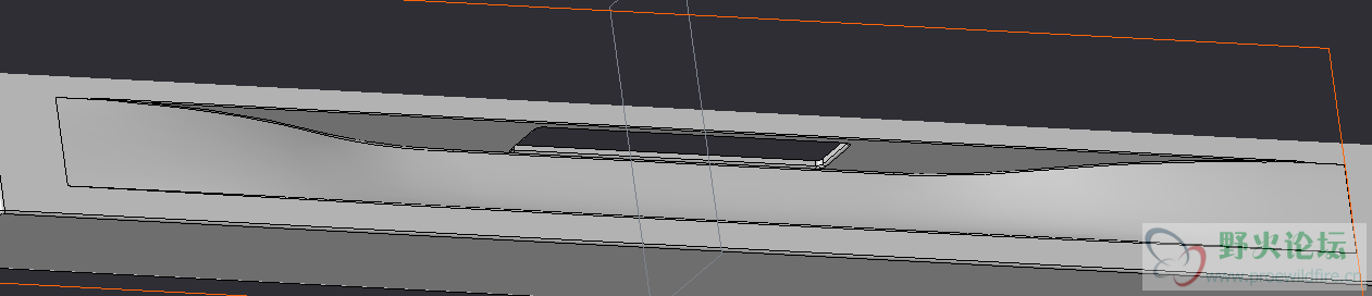

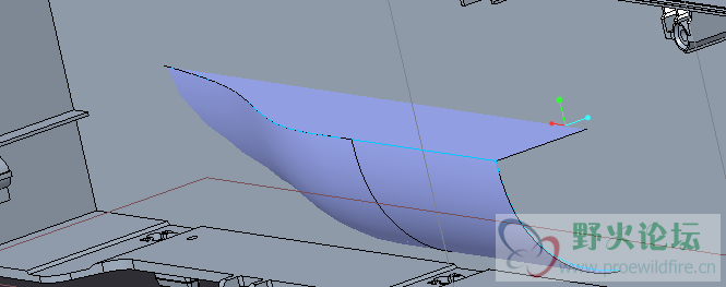

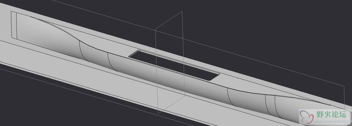

我是新手,思路不是很清晰,试过几种方法,都是做出来效果很不理想的,希望有前辈可以指导一下,谢谢。
一是做了曲面出来不知道怎么连接
二是做了出来不知道如何切除材料

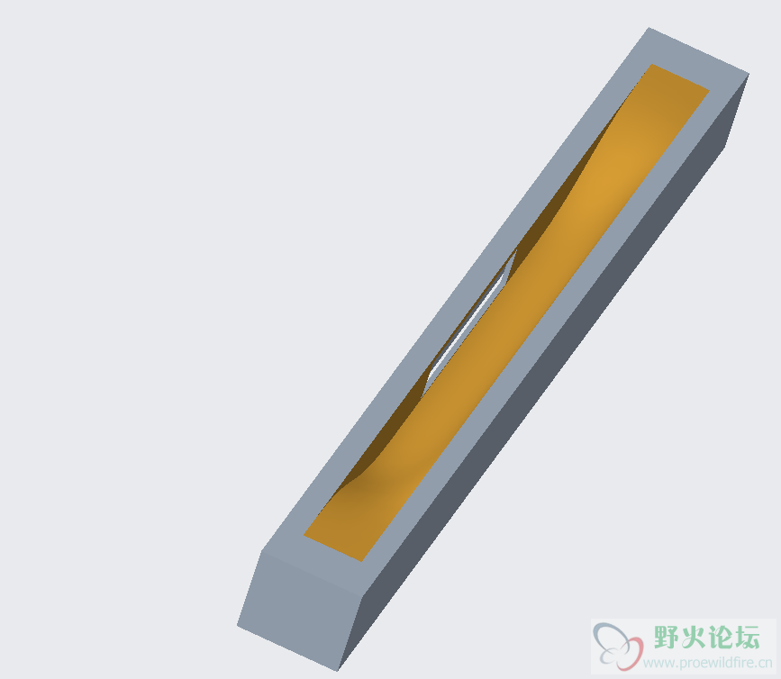

7.0版本

你好 这不是百叶窗,这是电器门板的一个拉手

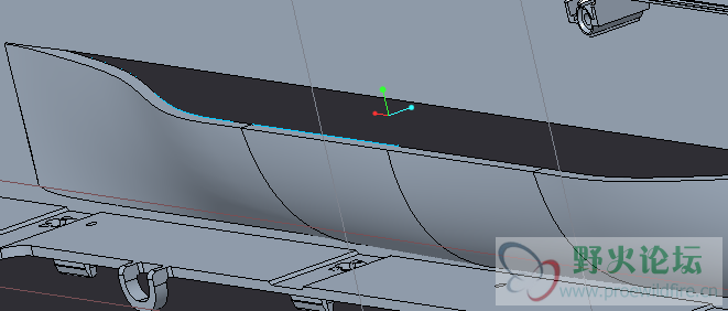

问题没看太清楚。关于曲面连接没看懂。做的曲面能把现有实体分成两个区域,就可以用实体化命令切除材料。

你好,可以看看我的图片,我是想做一个拉手,但是我水平有限,做不出模型里面的效果,你可以把模型下载看看,结合我图片就知道我说的问题了

我想要做到模型那样的效果,但是我做了个混合边界之后就无从下手了

发表于 2021-1-7 16:37 | 显示全部楼层
不难的四边面
