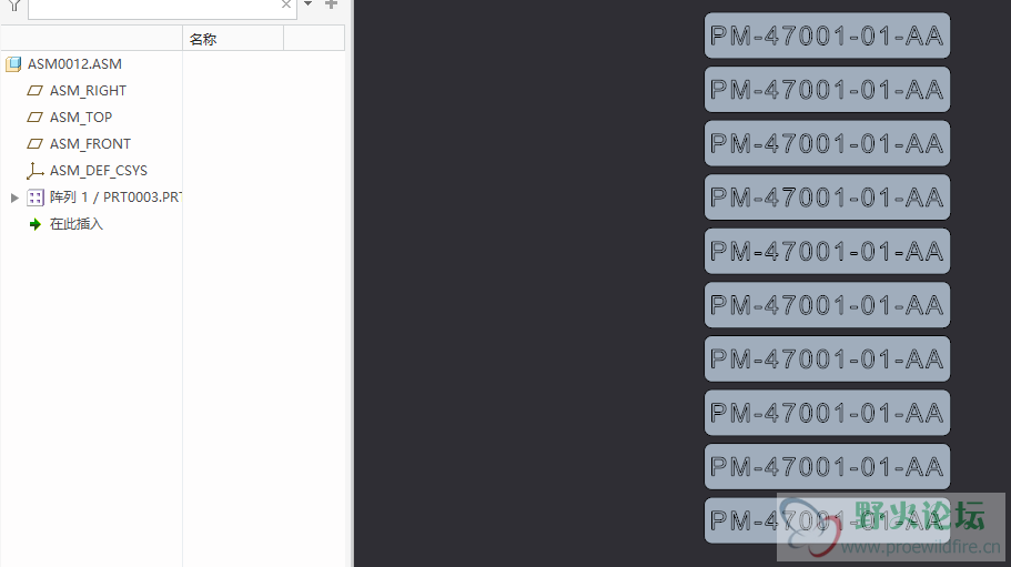

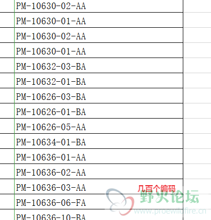

如题,请问可以自动实现吗
每个编号不同
每个编号不同
 楼主| 发表于 2021-1-7 15:15 | 显示全部楼层
我用族表调用参数做好了字体,检核和保存差点死机了、、、接下来的问题是如何将这些零件排列进组件里出CAD呢
 楼主| 发表于 2021-1-7 15:33 | 显示全部楼层
手动一个一个装配,要疯掉、、、
