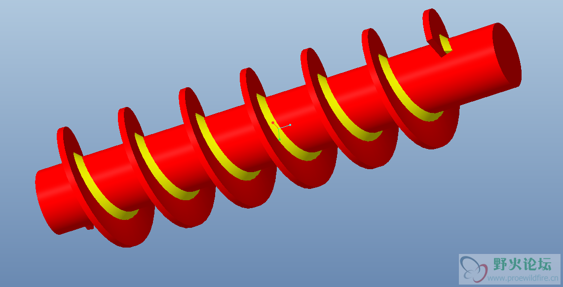

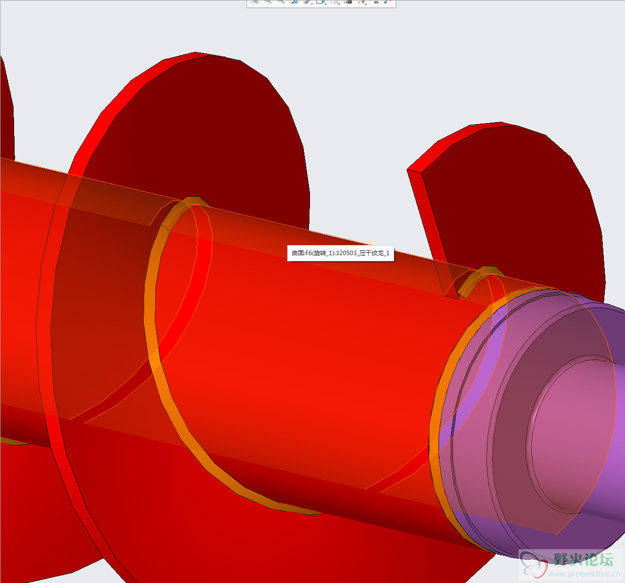

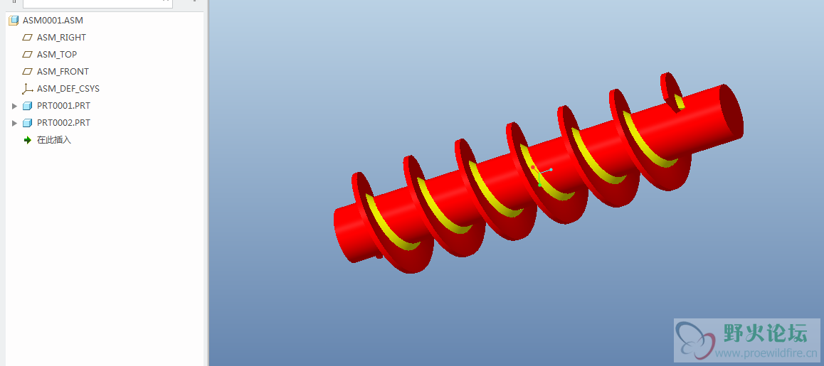

在装配图中,桨叶和轴之间需要建立焊缝实体,但是失败了,只能建立面和轻型,有没有办法建立实体。

相邻的两个面,4X4的大小,但是不管数据是多少,这个实体建不出来

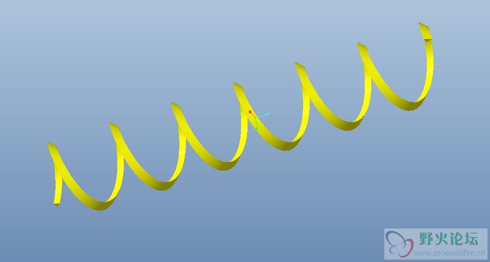

发表于 2021-1-8 09:04 | 显示全部楼层
你看看是不是这样的效果
 楼主| 发表于 2021-1-11 09:02 | 显示全部楼层
心相印你 发表于 2021-1-8 09:04
你看看是不是这样的效果
是这个效果,怎么做的,还是扫描出来的?
发表于 2021-1-11 09:12 | 显示全部楼层
相交扫描
