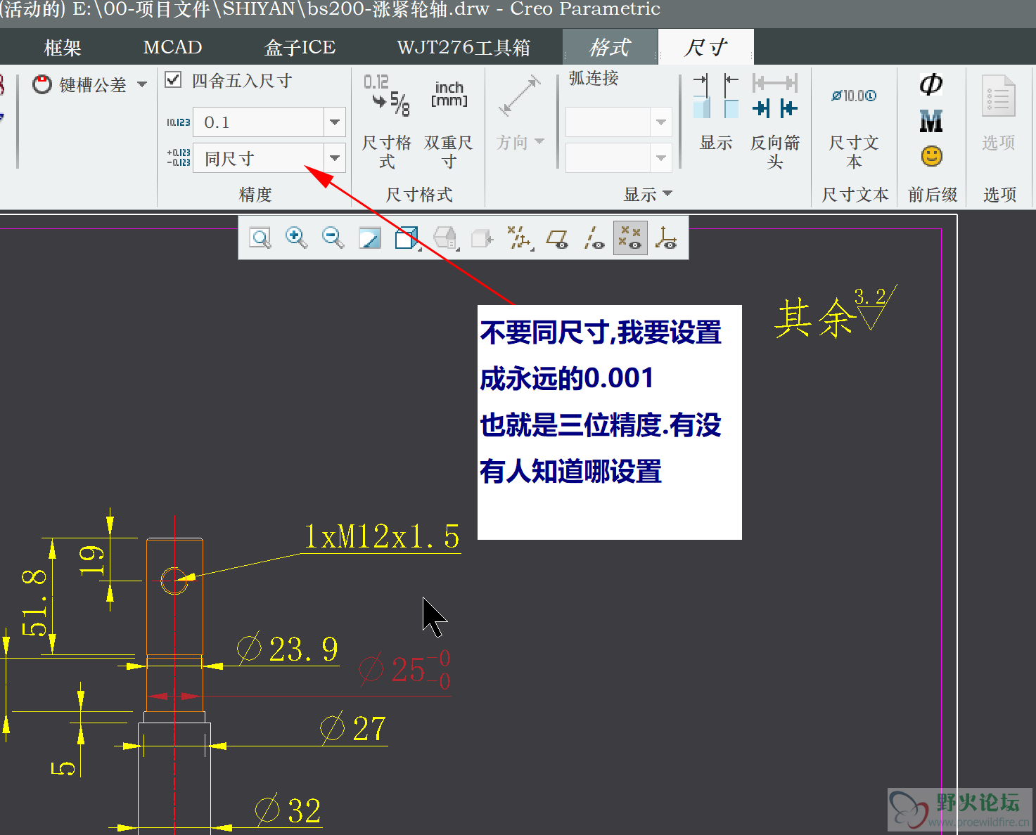

[求助] 让那个公差按3位精度,不是同尺寸.一次性设置好.有什么办法吗

目前我也遇到这个问题了,在论坛里找了好多帖子试了试都不行,不知哪位大神给与真正的解答啊?同求!!

如果接受,同尺寸,可以在配置文件中作以下改动
default_dec_places 3

Q BN J 我也是这样f,但并不能解决问题哦.谢谢您.

找到办法了么

没有,后来都是手动改的,一忙就没时间研究了,不知道论坛里有没有人搞定?
