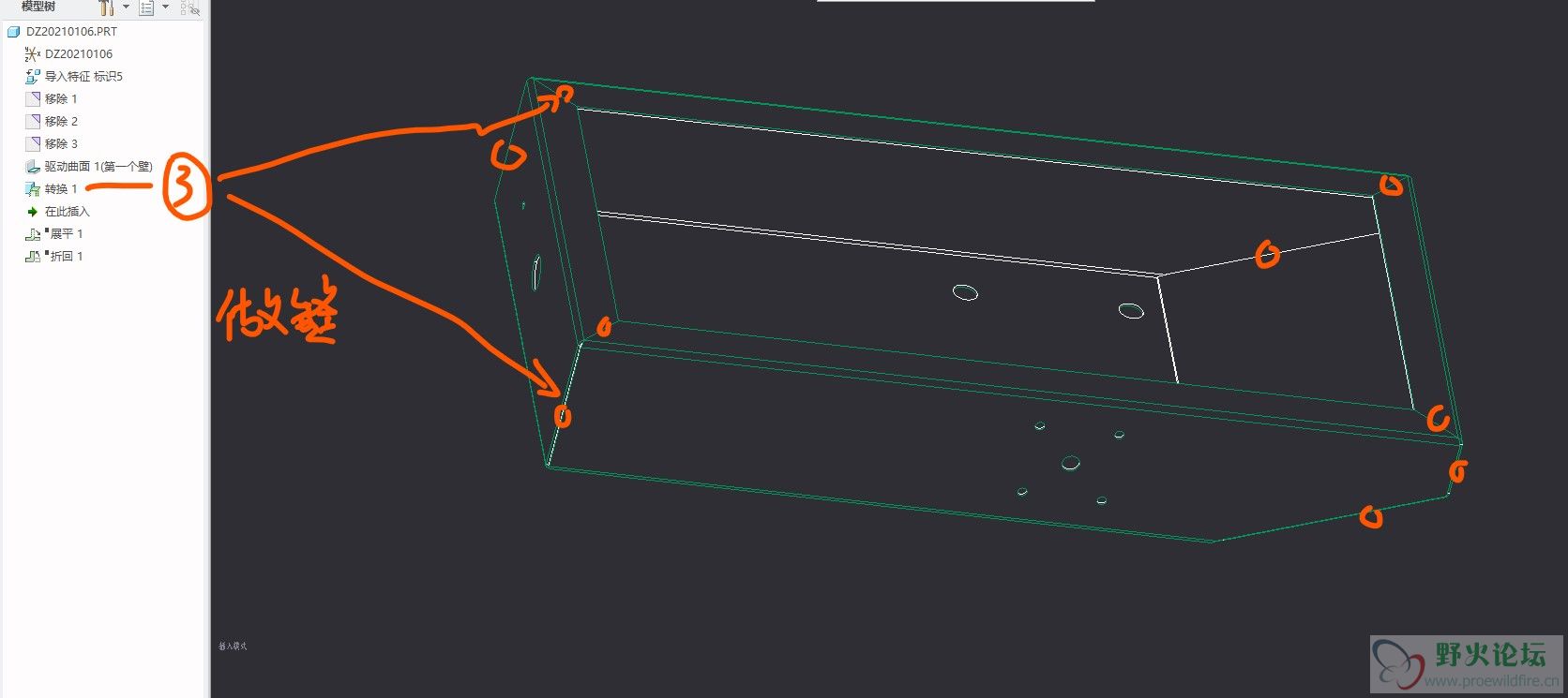

发表于 2021-1-6 11:14 | 显示全部楼层 |阅读模式
求助各位大神如何将附件图转换成钣金展开,或者提点一下重新用钣金设计的思路(因本人非从事五金类工作,只是有一客户要做五金件需要转换)
dz20210106.rar
16.75 KB, 下载次数: 24
1020
172
1696
希望之星勋章热心助人勋章优秀会员勋章

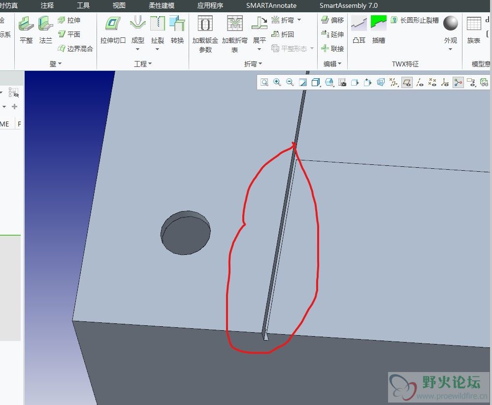

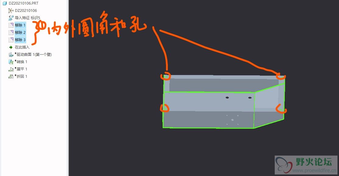

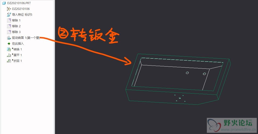

发表于 2021-1-6 13:13 | 显示全部楼层
如图步骤,你可以试试看
重要的是移除原来的圆角和上面四个角上的圆孔,以及做边缝
这样就可以展开了啊,如果你要保留原来上面角部的四个孔位,那么就从其他的位置做缝,下料就要大点了
越学越觉得自己菜鸟一枚。。。

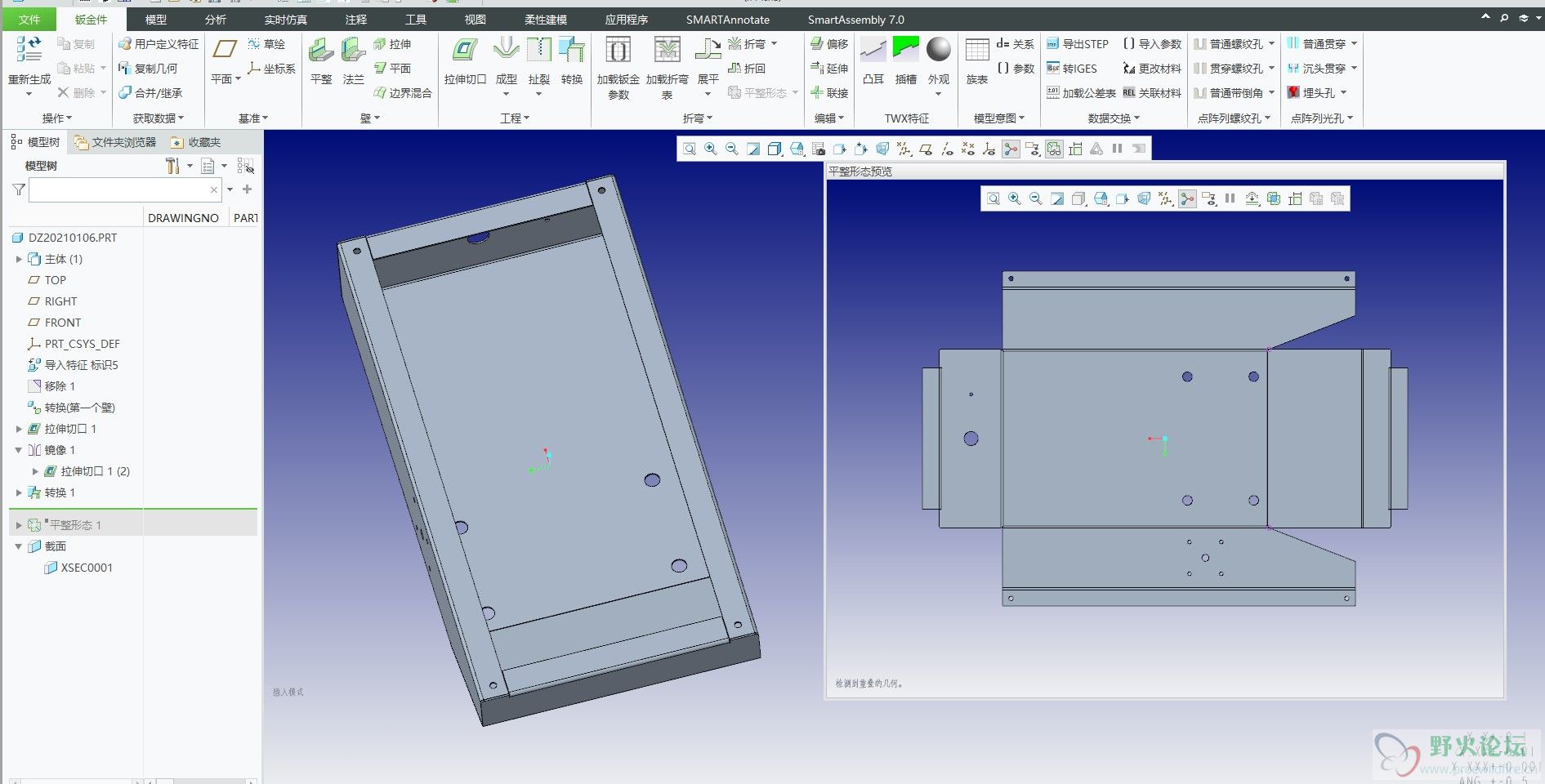

发表于 2021-1-6 14:21 | 显示全部楼层
方法太多了我也试了一下

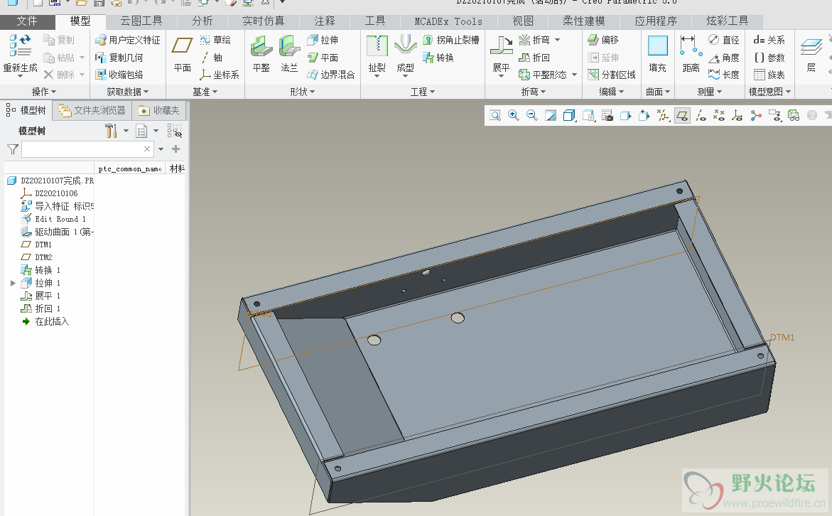

1307
发表于 2021-1-7 14:51 | 显示全部楼层
liulin_ch 发表于 2021-1-7 12:49
靠运气等下我把我展开的图档上传到论坛
我也上传 你看下 步骤最少
949
1307
发表于 2021-1-7 14:53 | 显示全部楼层
完成附件下载 dz20210107完成.prt.rar (337.01 KB, 下载次数: 8)
