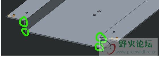

发表于 2021-1-5 15:22 | 显示全部楼层 |阅读模式

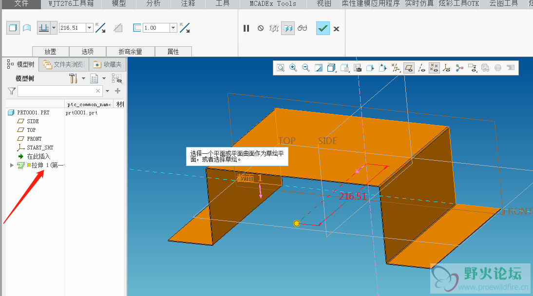

用草绘成型画的  一直展开不了

发表于 2021-1-5 16:32 | 显示全部楼层
两端的问题,从你的图片看出你做的图不符合钣金制图规范,你可以试着把两端切出一个平面来,应该就可以展平了
你试试看看,如果还展不平的话,把你的文件发上来看看,论坛有很多大佬,应该能解决这个问题

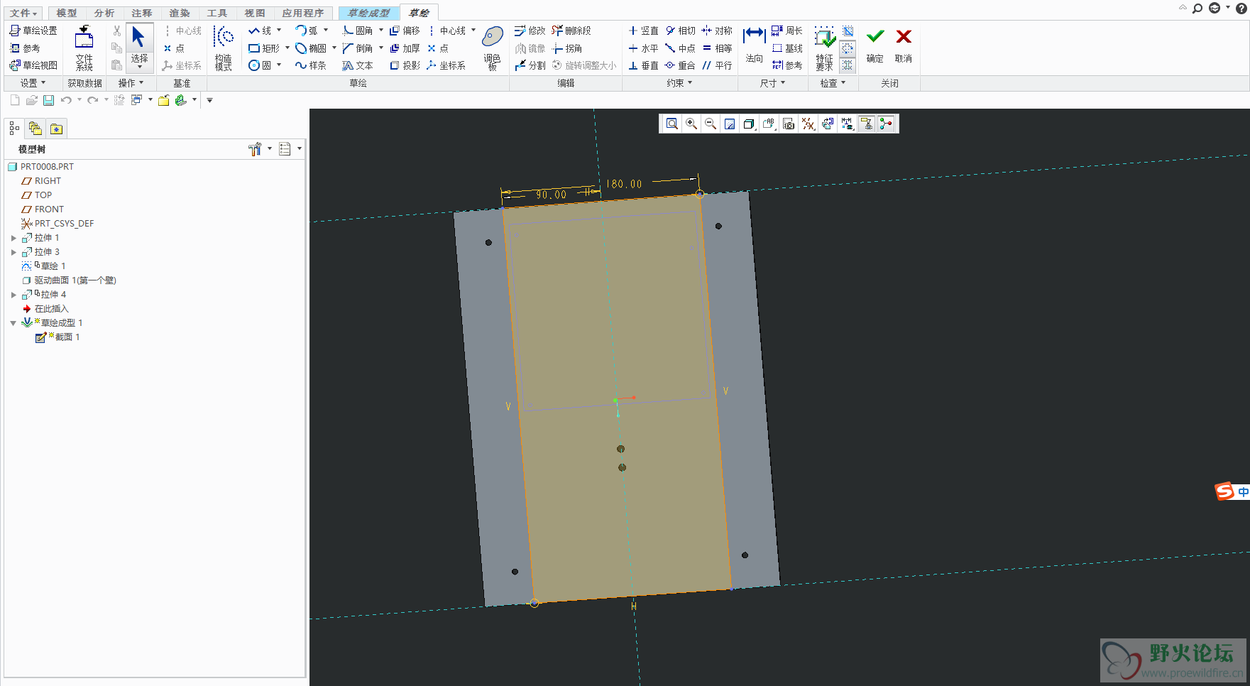

 楼主| 发表于 2021-1-5 16:44 | 显示全部楼层
这个我是直接用草绘成型做出来

文件上传不了,我就javascript:;是这样操作的 1609836738(1).png

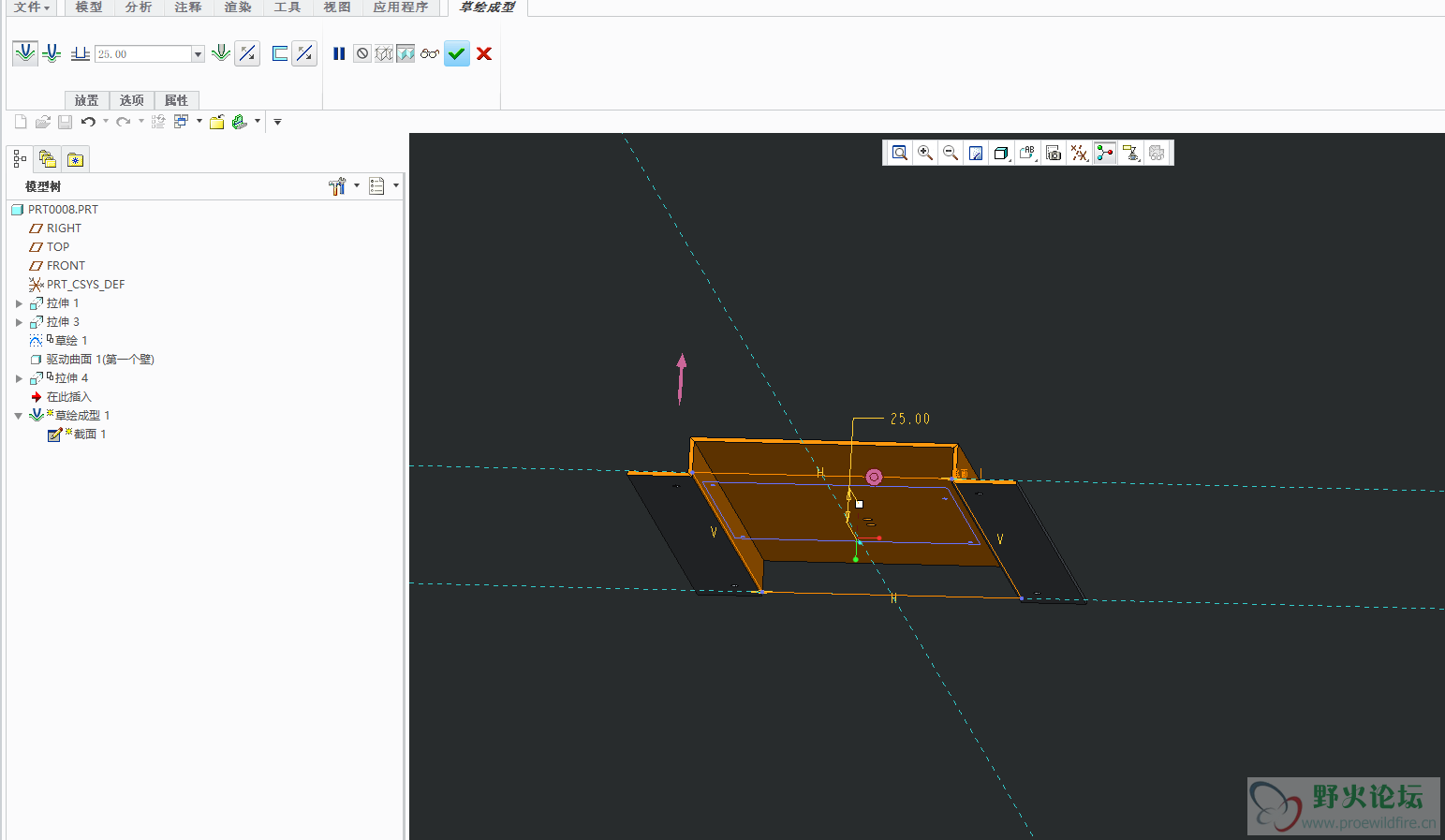

 楼主| 发表于 2021-1-5 16:56 | 显示全部楼层
修改后也还是不行

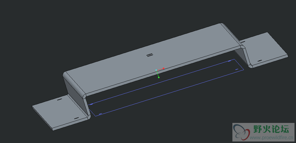

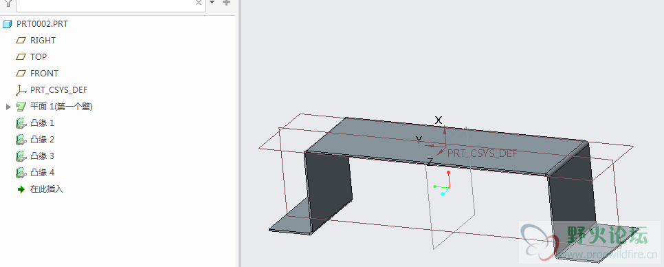

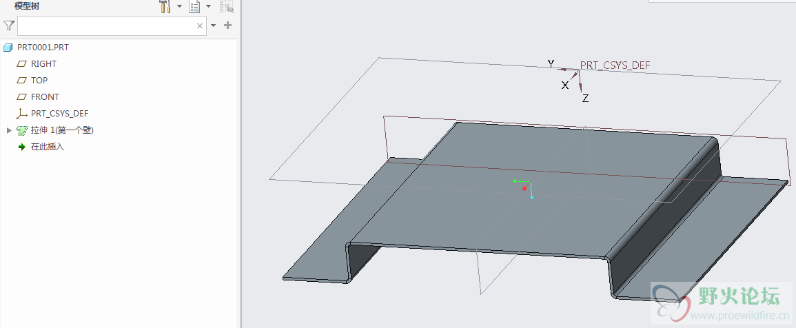

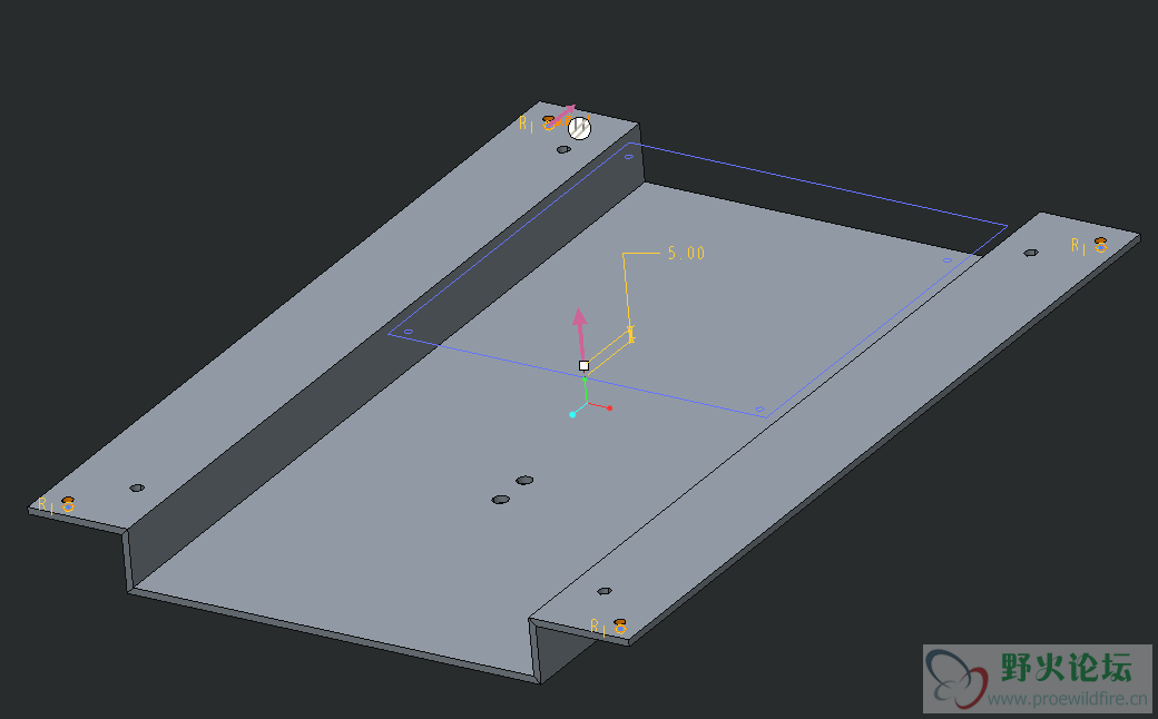

发表于 2021-1-5 23:03 | 显示全部楼层

发表于 2021-1-6 08:26 | 显示全部楼层
提供楼主两种方法,外加一个实际应用文件
