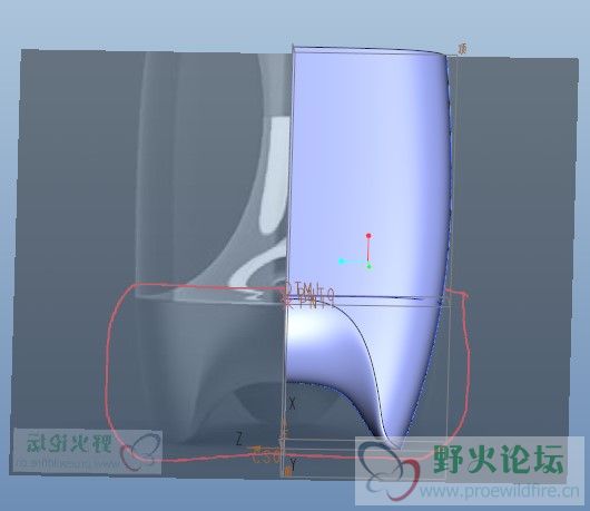

这种是属于消失面吗。只有一个视图,不知道怎么下手。

看图是三个脚。等分120度,三个面应该都是一样,底部中间形状自己脑补。怎么好看怎么来,

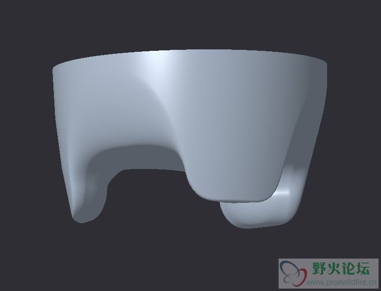

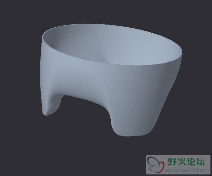

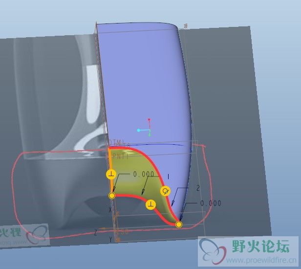

想了一个思路,再把三角面切补一下应该意思出来了,就是时间仓促没仔细调线条,略显难看

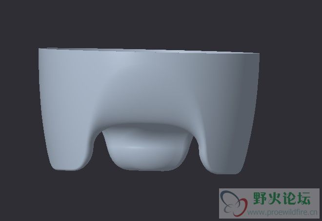

貌似是这样的吧
