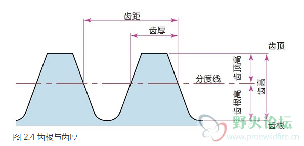

轮齿的高度由模数( m )来决定。在这里我们将向你介绍 ISO 及 JIS(日本工业标准)中所规定的齿轮齿形(全高齿)。
请看下面的图 2.4。首先就齿高( h ) / 齿顶高( ha ) / 齿根高( hf )加以说明。齿高( h )是从齿顶到齿根的高度。
h = 2.25 m (=齿顶高 + 齿根高) (2.4)
齿顶高( ha )是从齿顶到分度线 ( 中线 ) 的高度。
* 分度线是计算齿条尺寸的基准线。
ha = 1.00 m (2.5)
齿根高( hf )是从齿根到分度线 ( 中线 ) 的高度。
hf = 1.25 m (2.6)
齿厚( s )的基准是齿距( p ) 的一半。
*齿距( p )= π m
s = π m / 2 (2.7)
例题
请计算模数为 2 的齿轮的齿高(h)/ 齿顶高(ha)/ 齿根高(hf)。
h = 2.25 m = 2.25 × 2 = 4.50
ha = 1.00 m = 1.00 × 2 = 2.00
hf = 1.25 m = 1.25 × 2 = 2.50

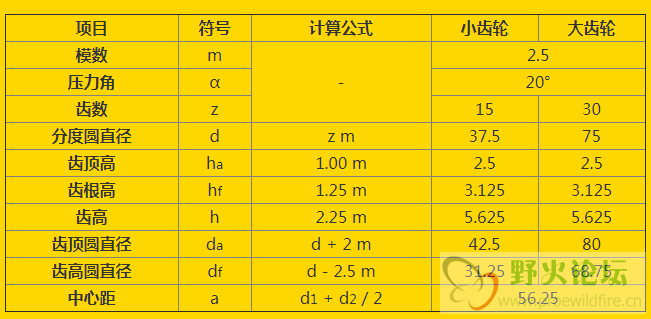

齿轮的直径(齿轮的大小)
决定齿轮大小的参数是齿轮的分度圆直径 ( d )。以分度圆为基准, 定出齿距,齿厚,齿高,齿顶高,齿根高。
在这里所介绍的齿顶圆和齿根圆, 可以直接看到, 而分度圆在实际的齿轮上无法直接看到。因为分度圆是为了决定齿轮的大小而假设的圆。
计算例题
计算模数 ( m ) 2,齿数 ( z ) 20的正齿轮的分度圆/齿顶圆/齿根圆直径。
d = z m = 20 × 2 = 40
da = d + 2 m = 40 + 4 = 44
df = d - 2.5 m = 40 - 5 = 35

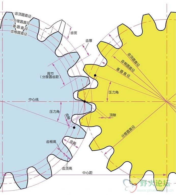

齿轮的啮合及各部分名称
计算齿轮的主要几何尺寸
