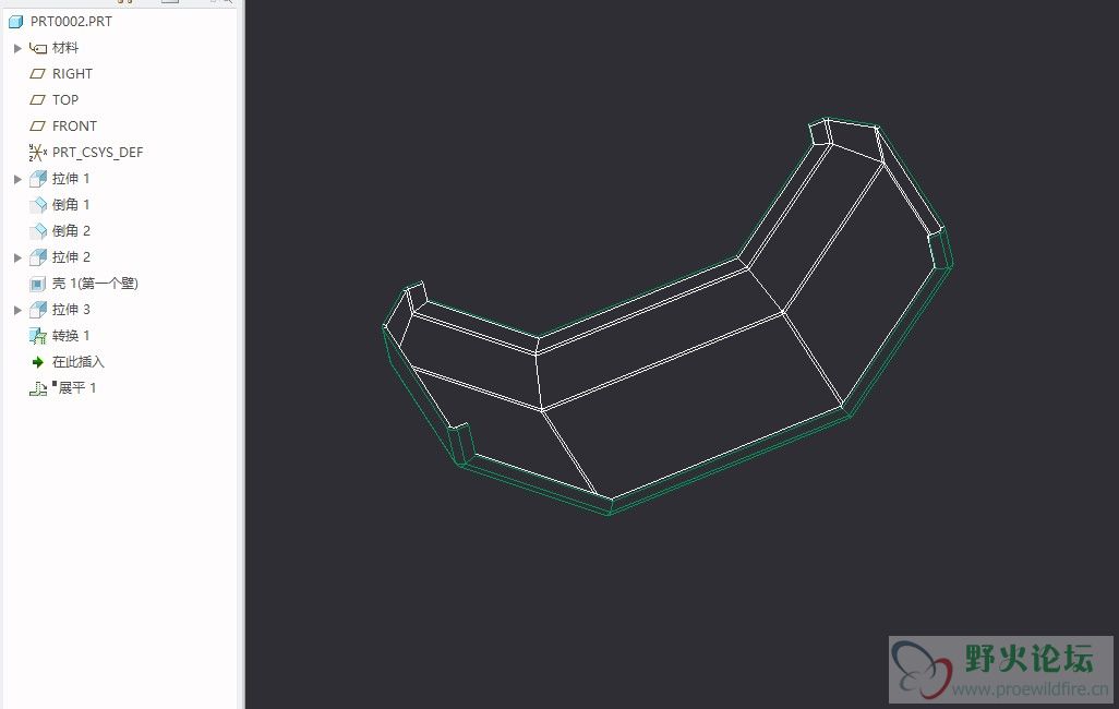

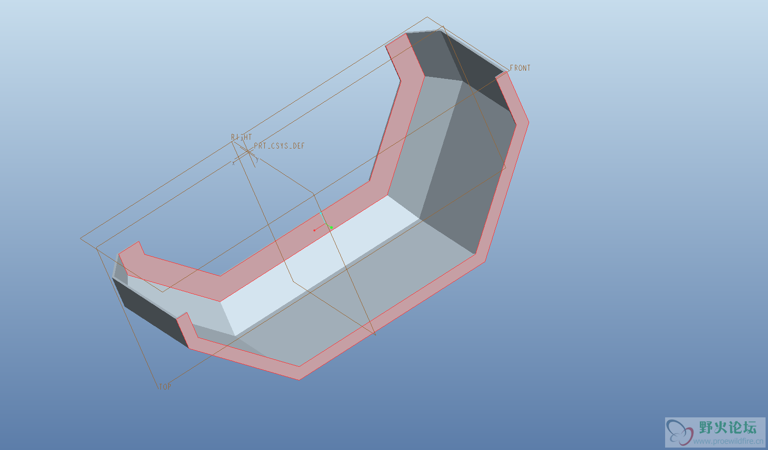

这种轮罩板,图中亮显处没有边缝,怎么展开?请高手赐教 !!多谢了!

把缝和折弯角做出来就可以展开了啊

能不能把文件上传一下?我没用拉伸,而是用扫描建模!
不知道怎么做缝和折弯角,之前试了下用创建扯裂,但是转换时再生错误

发表于 2021-1-5 13:47 | 显示全部楼层
楼主这是你要的方式吗?
1111.prt.rar
220.76 KB, 下载次数: 10
 楼主| 发表于 2021-1-7 10:20 | 显示全部楼层
dw9737 发表于 2021-1-5 13:47
楼主这是你要的方式吗?
没错,就是这样的展开方式,非常感谢!
