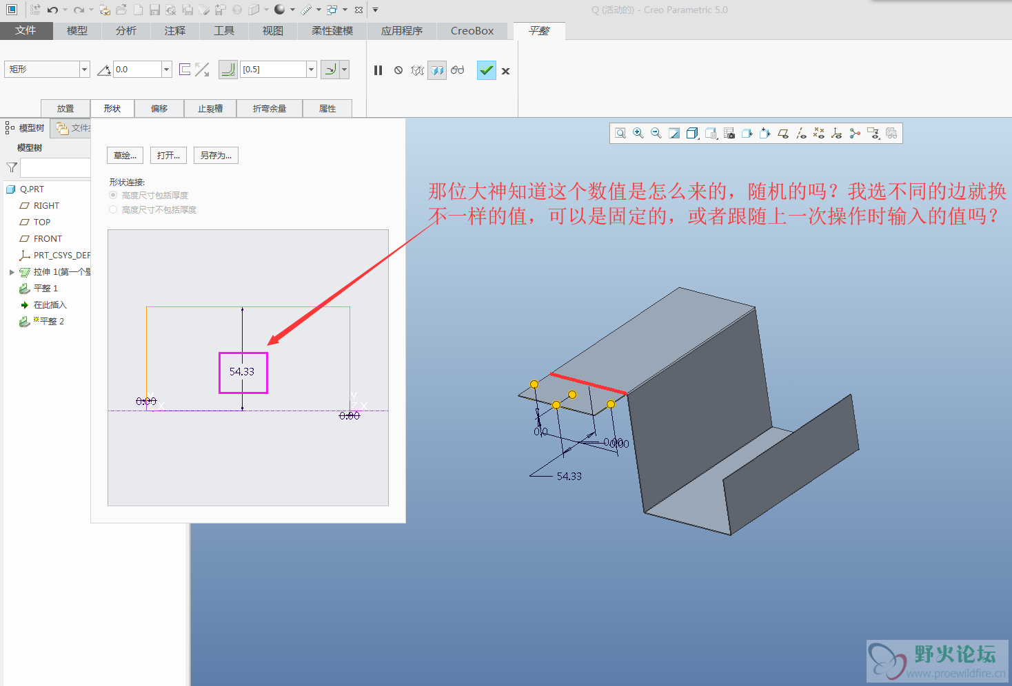

在工作中有时遇到同一个命令要重复使用好几次,而且输入的值也是一样的,想要用映射键都不行。不知道那位大神知道像图片上所出现的问题,在哪里可以设置成自己想要的参数,谢谢。

发表于 2021-1-3 16:35 | 显示全部楼层
复制--粘贴--选边.试试

软件通过已知零件的尺寸得出来的,也可以说是随机的,不可能你点一下出来就是你想要的尺寸,这个很正常

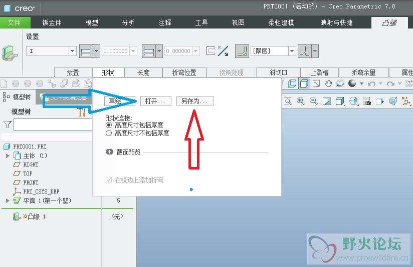

你可以将你的尺寸-另存为,下次使用时选择-打开。。不过直接改还快些。。。按此你试下可否做成映射键。。

这个参数初始应该是软件开发人员在合理尺寸范围内给的一个值,建议找二次开发人员能否固定这个值。个人理解应该不行,不同的边,平整命令和法兰命令的合理值是不同的,如果是相同的边条件,我试了一下,软件给出的值是相同的, 但未必是你想要的,二次开发可以帮你搞定

vickylee0624 发表于 2021-1-3 16:35
复制--粘贴--选边.试试
谢谢,试了一下,感觉还不错
