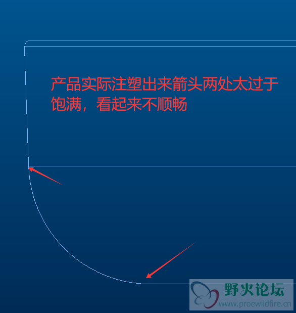

为什么用软件倒出来的圆角产品注塑出来总是不顺畅,请教各位ID高手要怎么解决

 楼主| 发表于 2020-12-31 16:03 | 显示全部楼层
jiejing219 发表于 2020-12-31 11:56
什么是顺畅的圆角?这个定义有点广义相对论了。
就是箭头那两个地方太过于饱满,看起来过渡的不顺畅

发表于 2020-12-31 16:28 | 显示全部楼层
做G2圆角即可

发表于 2020-12-31 17:27 | 显示全部楼层
一般圆角都是相切的,你可以试一试曲率圆角

发表于 2021-1-2 16:12 | 显示全部楼层
产品圆角过饱满 这个跟注塑工艺没有关系??模具没有影响吗?

 楼主| 发表于 2021-1-3 08:47 | 显示全部楼层
是C2圆角吗?好像效果是好很多
发表于 2021-1-4 16:57 | 显示全部楼层
你这个影响很多啊,也可能是里边有筋导致局部肉厚
