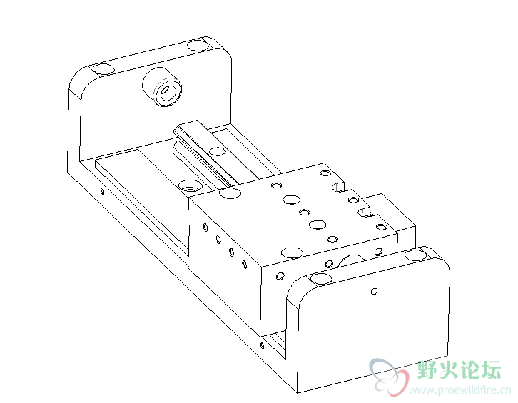

03.聚氨酯减震材料
型号:NBE01-D15-L15-M4
型号:NBL71-D25-L25-M6
作用:聚氨酯防撞圆柱,配合直线模组物理限位。
04.聚氨酯减震材料
型号:NBE71-D25-L25-M6
型号:NBF71-D15-L15-M3
作用:
1.自带螺丝固定,防撞。用于直线运动的物理限位,保护结构。(螺丝包胶设计,不易脱落,方便安装)
2.特点:安装时间少,增强紧固力,节省空间。

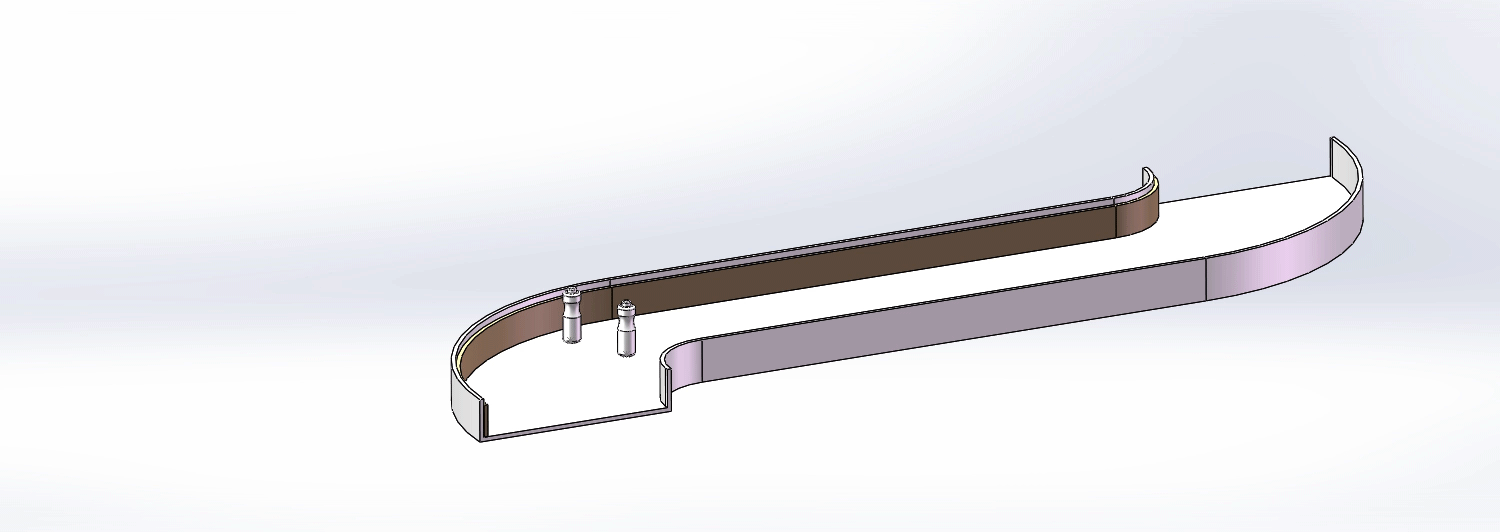

07.海绵类减震材料
型号:NFL72-T10-B10-L1000
作用:缓冲带,防护输送产品。

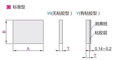

08.橡胶类减震材料
型号:NFC66-T5-A200-B200-Y
作用:低弹性橡胶,回弹力小。

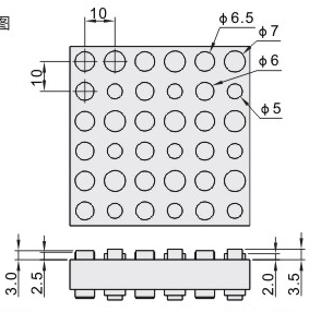

09.橡胶类减震材料
型号:NFK01-T18-A180-B180
作用:凸点型丁腈橡胶减震块,用于设备减震。常用于大理石工作台或者运动激烈的设备底部。
