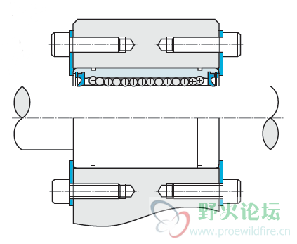

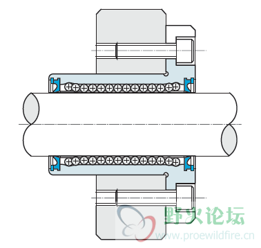

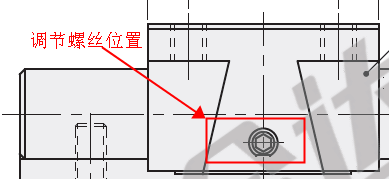

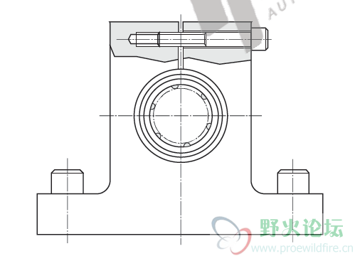

2.开口式直线轴承装配方式:
        利用如图的装置,和外壳配合使用,可以通过调整螺丝锁紧程度来控制开口式直线轴承与轴的配合间隙
3.间隙调整型直线轴承装配方式:
      安装方式和上面提到的开口式类似,同样通过调节螺丝顶进程度来调节间隙大小从而调节配合间隙,以达到最佳工作配合。

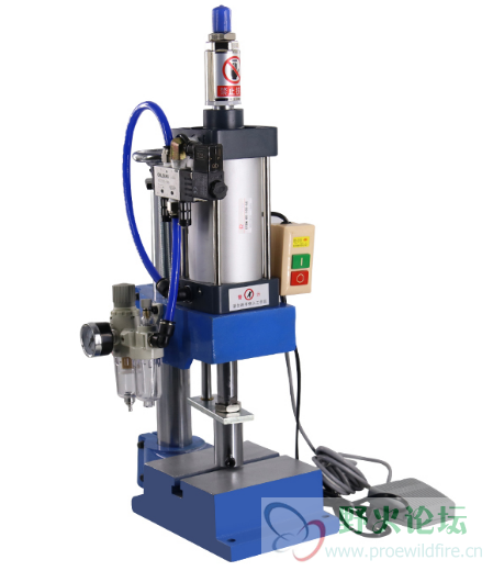

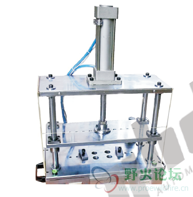

1.将直线轴承装入轴承座时,推荐使用如下图1的辅助工具,避免直接敲击端面或密封圈,应将轴承均匀压入。

将直线轴承装入外壳时,请使用专业的夹具或手压机或打斩机,仅可向外筒端面均匀施加压力慢慢的压入(工具参考上图1);
如果给外筒部位、树脂侧环以及密封环部位施加压力过大时,容易导致直线轴承工作性能恶化,请务必重视。

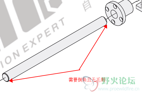

        其次,安装前,请确认导向轴是否经过倒角处理,并且无毛刺和飞边等,然后将直线轴承对准轴心部慢慢插入。切忌用力过猛或强行塞入,如果用力过猛强行插入,可能会导致滚珠脱落,从而导致运行不顺畅或者造成直线轴承损坏。
