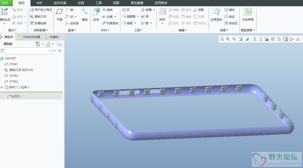

[求助] 求阵列列的方法

发表于 2020-12-30 14:15 | 显示全部楼层
微信截图_20201230141637.png 用的曲线阵列,个数、间距自己调整

发表于 2020-12-30 14:17 | 显示全部楼层
这个曲线阵列还需要定义选项的,不然阵列不出来

发表于 2020-12-30 15:01 | 显示全部楼层
建议做参数画阵列元素,然后在使用参数阵列就可以了
