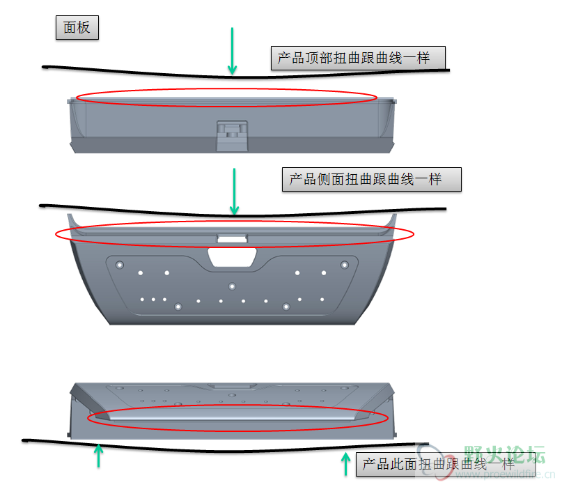

这产品材料是PET,只是注塑变形出模后变形很厉害,试过用夹具方法定性,效果慢而且也不理想,请救一下大神门有什么好建议,谢谢!
几个面都变形

这个情况,一想到的就是加横骨
有这样处理过,就是减料。这个做法简单粗暴,不建议做,方法就是变形多少, 抄数出来在原3D减去。注塑件和吹塑件都遇到过。,

1.PET常用是加玻纤使用做制品,你们这款产品是否加玻纤,加了多少?
2.PET亲水性强,在注塑前是否充足的烘干?
3.浇口和顶针的位置很重要,浇口和顶针的排布是否与变形方向同?
4.PET的变形通常是因为模具温度不均引起的,还有制品冷却时间短也是造成变形的另一个主要的原因;
5.另外,加强筋,竖向筋位没有两边都到头的设计;横筋位可以增加;
还有,弱弱的问一句,prt中的扭曲是做什么的啊

加30%的玻纤会改善强度、韧性和成型稳定性

做个水冷定型夹具,出模就放进去。。

个人了解是  prt中的扭曲是做的是示意实物变形成这样。

对,跟实物变形相似

现在已经是30%GF

普通夹具是有,但没做水冷夹具,不过操作不方便

示意现实产品出现的情况,不是想要的结果
