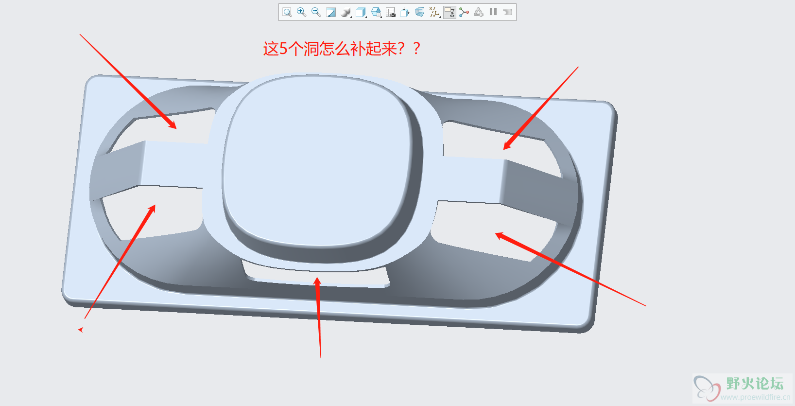

各位大神帮忙看看 实体曲面上的孔怎么填补起来
帮忙保留步骤 PRT格式

发表于 2020-12-30 09:02 | 显示全部楼层
边界混合或者造型都能出来

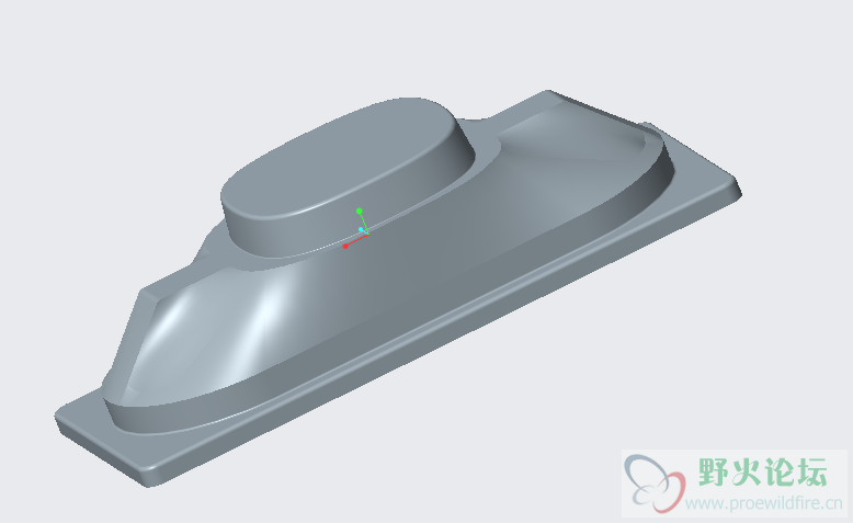

粗糙的做一下
9999.prt.rar
289.92 KB, 下载次数: 19
售价: 1 金钱  [记录]

发表于 2020-12-30 09:13 | 显示全部楼层
设置下相切会更好看一点
