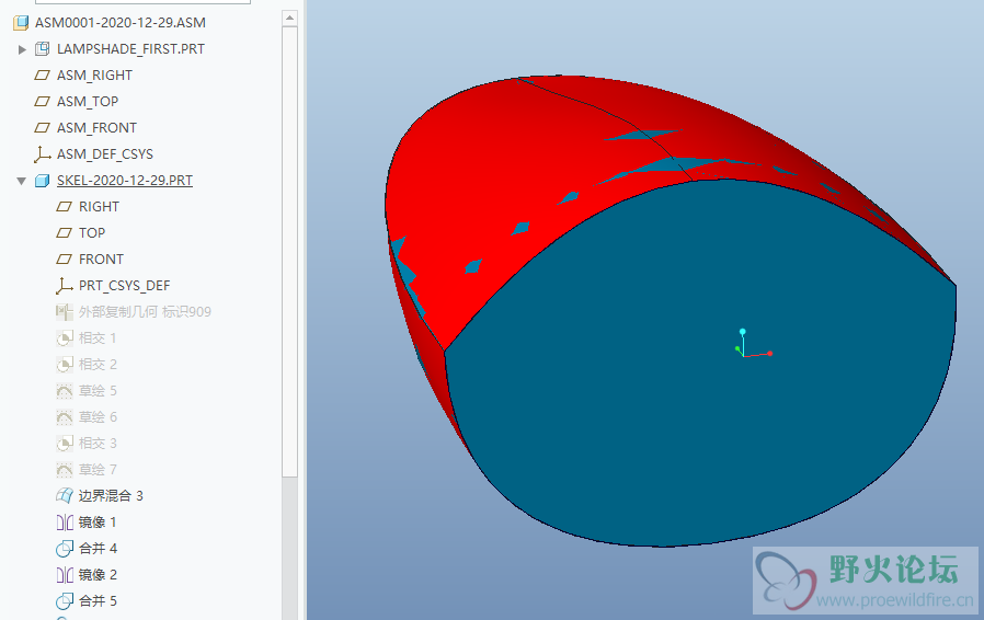

照着抄,为什么抄出来不一样?

看照片像是,没有约束样条曲线的夹角

转个低版本看看

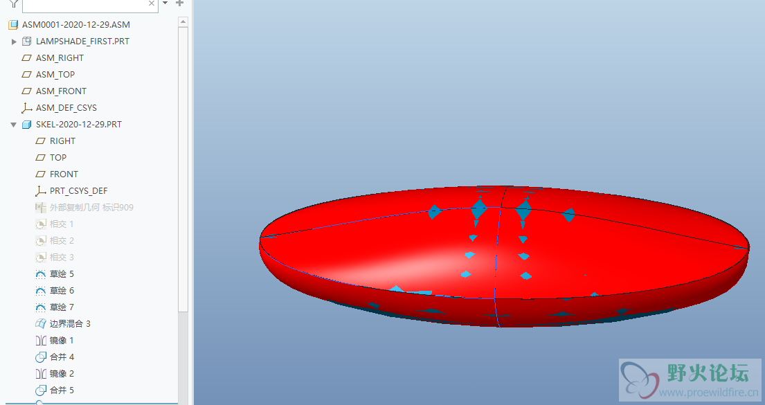

微信截图_20201230091420.png 画四分之一然后镜像,基准面和收缩包络曲面相交得相交线参考描草绘线,草绘线标注好角度和尺寸。

我也认为是版本的问题,看图档别人做的就是很贴合,也没有多余的尺寸与设置,不要说重做,就是用人家做好的图档中的线,自己再混合曲面都是不一样的。
