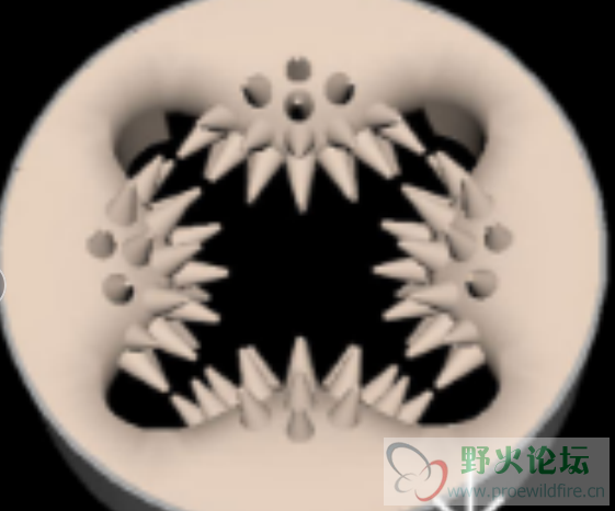

这种怎么阵列不变形呢?如图

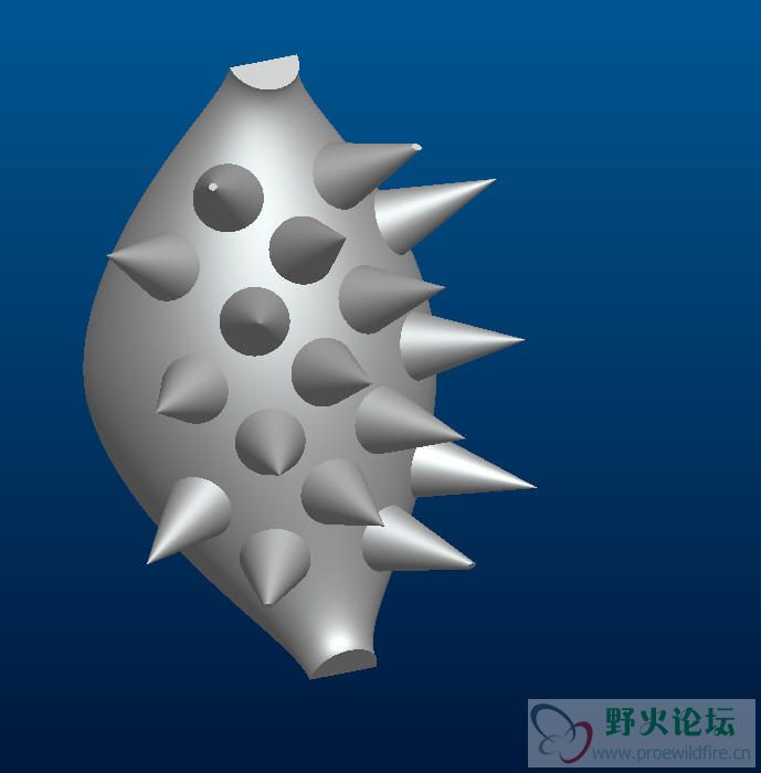

发表于 2020-12-30 08:58 | 显示全部楼层
做四分之一。在面上做点,做轴通过点垂直面。旋转一个。然后填充阵列。接下来轴阵列4个就ok了

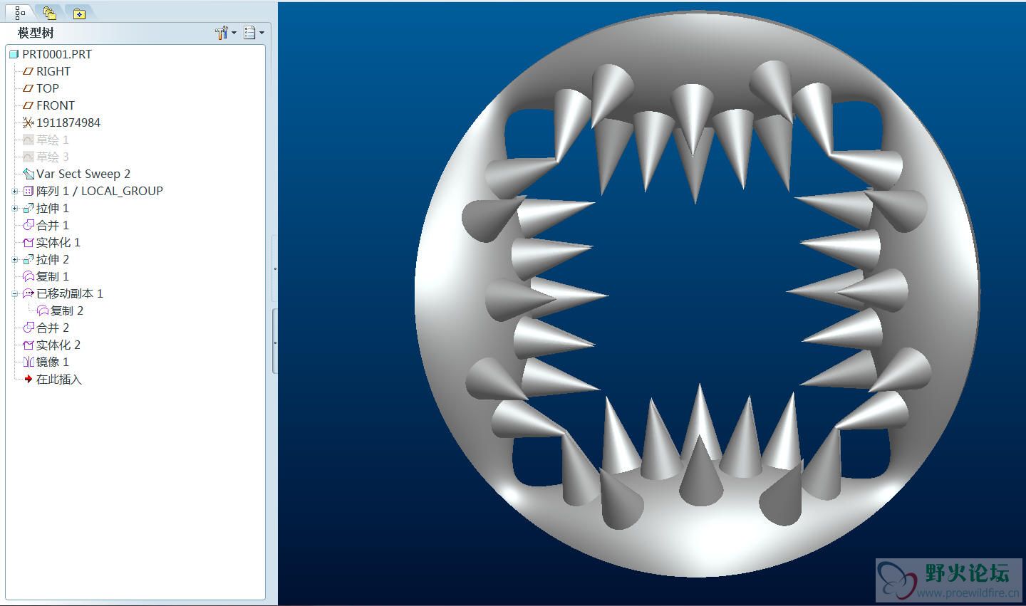

大致可以参考我这个图的了思路慢慢撸。如果你想刺的大小可变,直接使用尺寸阵列来控制或者说8分之一来阵列。其余的都不是问题了
第一步:画出这个刺
第一步:画出这个刺
第二步:切出这个刺
第二步:切出这个刺
第三步:阵列这个刺
第三步:阵列这个刺
