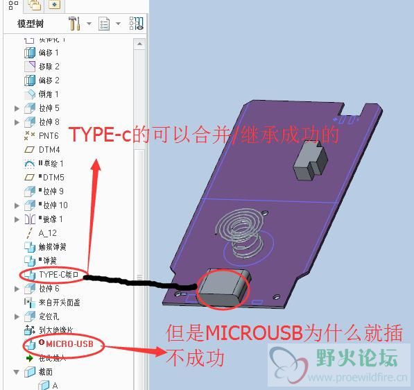

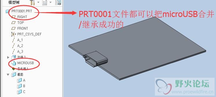

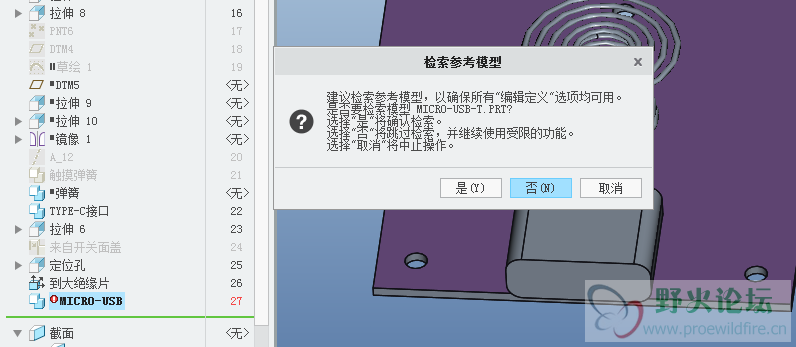

我有一块PCB板子,要合并/继承microusb,不能成功。装配TYPE-c就没有问题的。我在PRT0001零件里面却能装配microusb。就是不知道为什么在开关PCB文件里不能装配microusb.附件是CREO3.0的源文件,请大侠们看看是怎么回事。为什么文件大小限制在512KB,搞得我要做成两个压缩文件。

你的文件中没有

需要把micro-usb 这个零件放到 同一个工作目录中才行

因为type_c和pcb在一个文件夹,micro_usb在另外一个文件夹,相当于是两个目录,把micro_usb复制过去就可以了。

模型树有问题,零件里面装零件,pcba做成子组件呀

因为上传附件只能在512KB以下,所以我分成了两个压缩包,你们可以把两个压缩包里面的模型弄到一个文件夹里面试下,我实际是在一个目录里面的,但是就是不行的。
