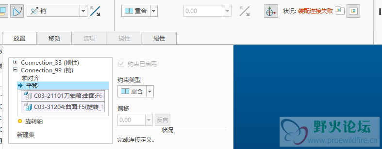

一个组件安装到另一个组件
该选的都选了不知道为什么总是装配连接失败
选完轴还正常 选完端面就报错

发表于 2020-12-28 21:17 | 显示全部楼层
刚性连接那个是干啥的?
 楼主| 发表于 2020-12-28 21:20 | 显示全部楼层
野火 发表于 2020-12-28 21:17
刚性连接那个是干啥的?
之前设置的 已经禁用,删除也不管用
 楼主| 发表于 2020-12-28 21:22 | 显示全部楼层
刚性连接那个是干啥的?
安装单个零件都正常,安装组件就出现这种情况
376
478
发表于 2020-12-29 15:58 | 显示全部楼层
把复制几何的从属关系去掉

发表于 2020-12-30 11:08 | 显示全部楼层

发表于 2021-7-25 21:02 | 显示全部楼层
guiyan280 发表于 2020-12-29 15:58
把复制几何的从属关系去掉
是带复制几何的零件或组件装配时就有问题吗?
