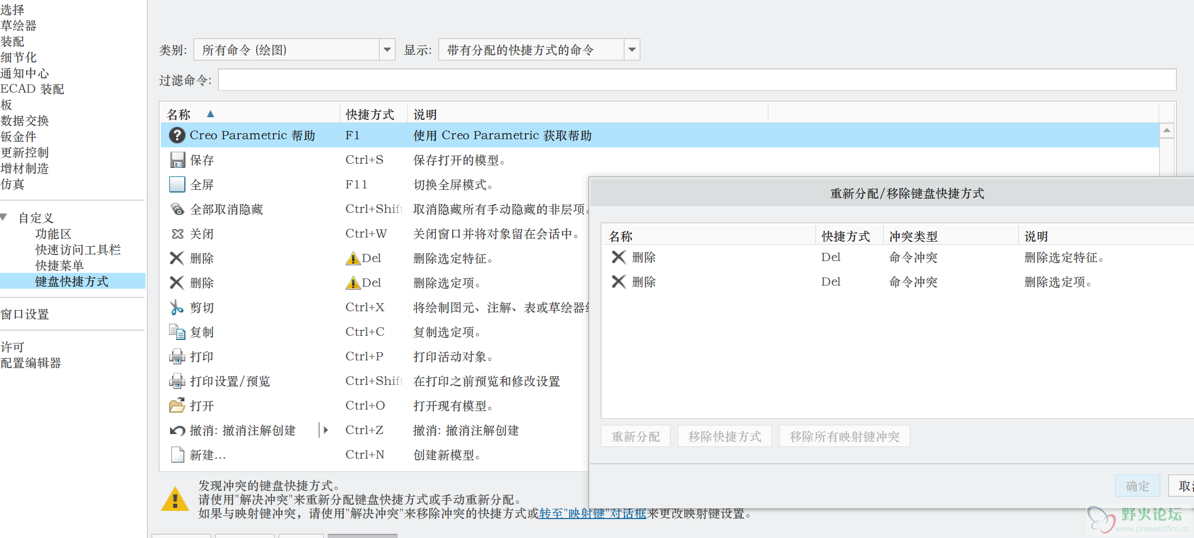

[求助] 有谁知道,怎么解决这个冲突的问题吗

可能是在两个个功能模块下都设置了快捷键,所以冲突吧
发表于 2020-12-27 15:06 | 显示全部楼层
快捷方式改掉,或者删除冲突项中一个

录制一个映射键,两个功能估计都能保留

映射键录了,只是有时还是会按DEL键,
基本解决办法卞是只在一个删掉项下调协DEL.
反正 还有映射键补充.它这上面删除选定  和   删除特征   是二个不同的操作.  导致DEL不能同时给这二个特征搞快捷键

一个映射键搞定二个不同的操作,看是不是你要的
mapkey J @MAPKEY_NAME删除选定特征及项;@MAPKEY_LABEL删除;~ Command `ProCmdEditDelete`;\
mapkey(continued) ~ Command `ProCmdEditDeleteDwg`;

已验证, 可行, 请教下如何录制这样的映射. 需要注意什么, 我自己录制的总是失效.
