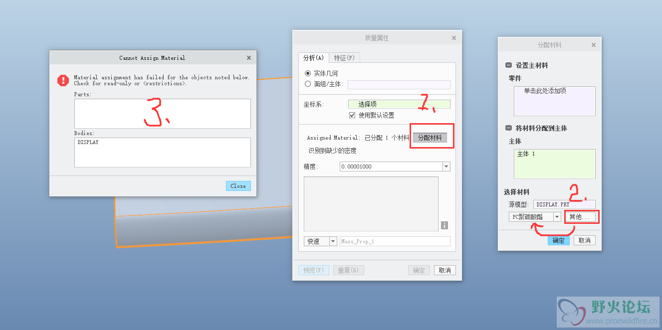

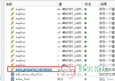

如题,各位大佬,上次我也提到过一次(上次是在家里的电脑,这次是在公司的电脑),已经解决了,这次出现了新的状况,再拿出来请教一下。如图,按照图上的步骤点了材料分配后显示不能分配材料,在选项里面也更改了自动计算质量属性,可还是不行,有没有大佬知道怎么弄的?
材料分配失败
材料分配失败
选项里配置编辑器也更改了
选项里配置编辑器也更改了

发表于 2022-1-15 16:04 | 显示全部楼层
同样的问题!
发表于 2022-1-15 16:45 | 显示全部楼层
我的问题已经解决,出现的状况与你的图3是一样的。原因是零件为镜像生成的,creo7中有一个默认的质量属性PTC_SYSTEM_MTRL_PROPS为锁定状态,要么解锁,要么将材料属性在此参数里编辑就可以解决了。
