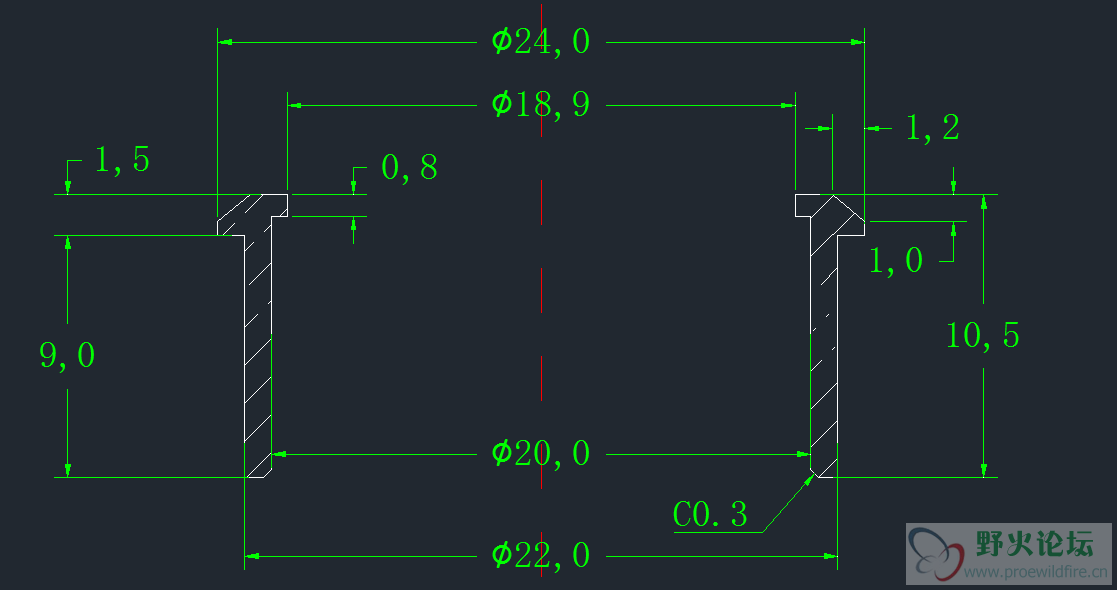

发给CNC师傅说尺寸不全,车不出来。是我哪里漏了吗?

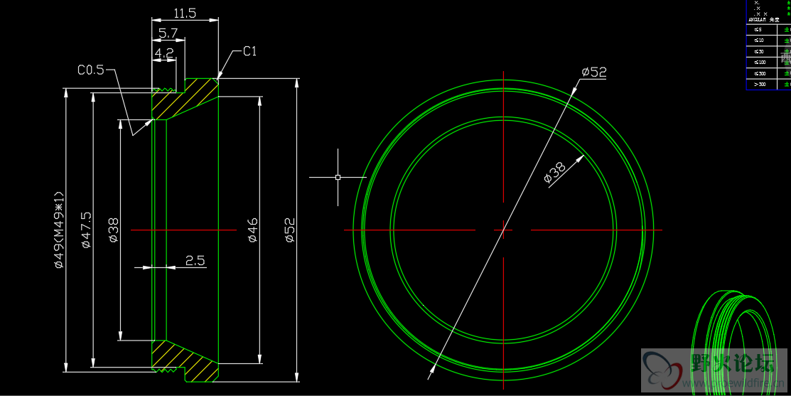

尺寸是不全 我标注的地方就少了!!! 还有几个地方没标注! 还有一个建议 你这图纸不是很规范!至少要有中心线什么的!一般这种圆形的对称的图可用全抛或半抛视图表示,特别重要的地方还要标注公差。。。如图。。。

发表于 2020-12-25 20:23 | 显示全部楼层
不是尺寸少了,可能是太薄了吧?什么材料?

铝合金,厚度应该是没什么问题的吧

直接来个剖面图关键尺寸直接表示就好了

尺寸标注的,都是没有按照加工工艺标注的,
都是随意标注

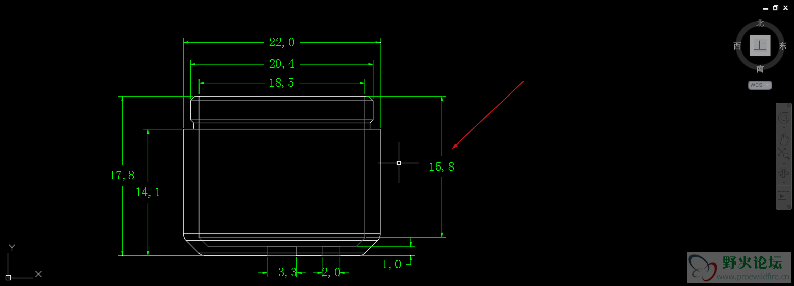

如图,尺寸A缺失
